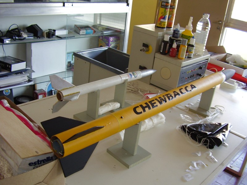

Bueno, este es el cohete, Pablo:
Y hoy le agregamos esta bahía de carga:
Eso va por encima de las tres líneas negras en el fuselaje, fijate la primer foto.-
La sección en aluminio (la “cápsula de carga”, debajo del cono nariz en azul) que ves en la segunda foto mide internamente 23 cm de largo por 9 cm de diámetro.- Si necesitás más longitud, se puede sacar el GPS de la parte azul y tenés un total de más de 50 cm (toda la punta mide unos 80 cm de largo).-
Además en el cuerpo principal podrían ir CanSats pequeños, para liberarse en el apogeo o en la carrera de descenso.-

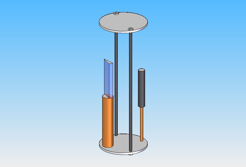

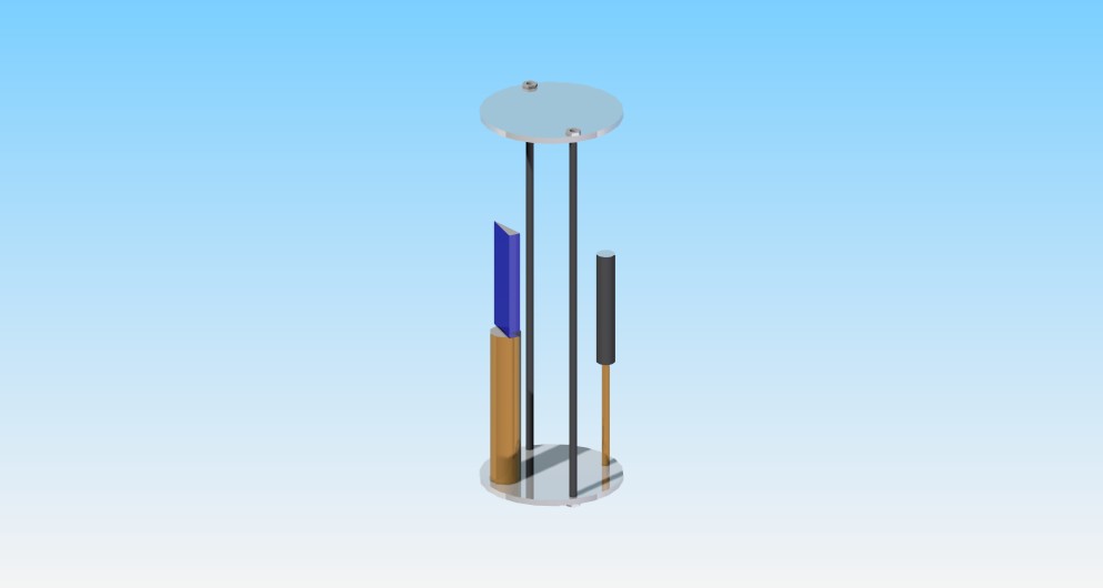

Hablé ayer con Juan para definir algunas cosas. Le pregunté la medida (para nosotros muy crítica) del diámetro interno de la bahía de carga. Juan me dijo que cabe holgadamente un tubo de 90 mm. El largo para nosotros no es importante, porque vamos a trabajar sin espejos, de forma tal que la cámara haga el registro directo del experimento, por lo que se ubicará frente al mismo. Les paso las características de la carga útil:
Diámetro: 90-92 mm
Largo: 150 mm
Peso: inferior a los 300 gr
Energía: sistema autonomo de grabación e iluminación
Protección térmica: no tiene
Balanceo: estático sobre el eje Z y dinámico sobre el plano XY
Es importante obtener el mayor tiempo de vuelo inercial, donde se genera la microgravedad. La altura alcanzada es irrelevante para nosotros. pero sería útil contar con el registro de un computador de vuelo para compararlo con la filmación.

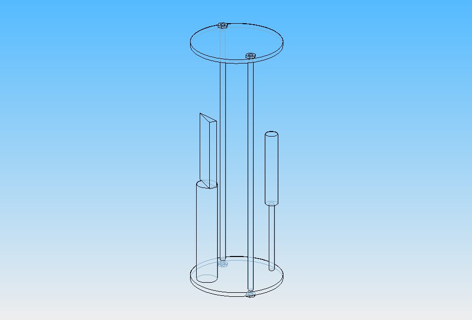

Les paso los dibujos en Solid Edge que hicimos entre todos a las apuradas (vamos a mejorarlos para el Documento final):
http://www.astroeduc.com.ar/cansat09/cansat.avi

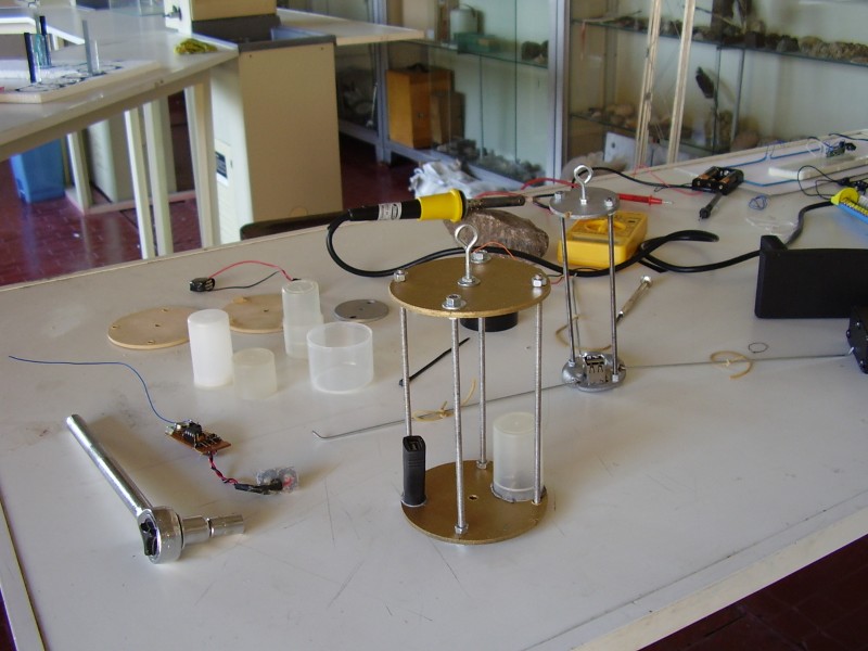

Hola Marcelo:
El experimento es una nueva version del que intentamos en el primer CANSAT (Sirio) hace años, ver como se comportan los líquidos en ambiente de gravedad cero. La idea principal es formar una cuña de algún líquido entre dos portaobjetos de microscopía que forman un ángulo pequeño y registrar mediante una cámara que pasa en el momento del vuelo inercial. Esta idea ya se llevó a cabo en la Universidad Nacional del Comahue y fue expuesta en el CATE de Mar del Plata, pero lo hicieron lanzando el experimento desde una torre de caída libre de 13 metros, con lo que lograban 1,1 seg de ug.
Nosotros estamos probando con gente de ORT, especialidad química, que tipos de fluídos pueden generar una cuña pronunciada debido a la tensión superficial.
La importancia de esta experiencia esta expuesta en el paper que hizo Lynn Van Broock (UNC), en la que justifican su estudio a partir de los problemas de los tanques de combustible líquido de los motores cohete en ambientes de ug.
Nuestro otro cansat también lo estamos desarrollando con ORT, bajo el lema “Exploración espacial”. Postearé los detalles un poco más adelante, cuando hagamos las últimas pruebas.
Como siempre, corriendo con los tiempos, pero vamos a llegar (no hay año que temgamos los cansat listos por lo menos un mes antes…)

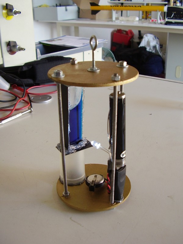

Les envío unas fotos que tomé el jueves en el que terminamos todos los trabajos y probamos los equipos. A pesar de los 30 y pico de grados de calor, los pibes vinieron igual a terminar e integrar todo, así ya queda listo para CUALQUIER FECHA QUE CONSIDEREN OPORTUNA (a mi me da lo mismo CUALQUIER fecha, así que pueden decidir con tranquilidad Edgardo y Peto).
Equipo CANSAT con calor y dedos quemados por la soldadura:
Con más calor
Les saqué una sonrisa

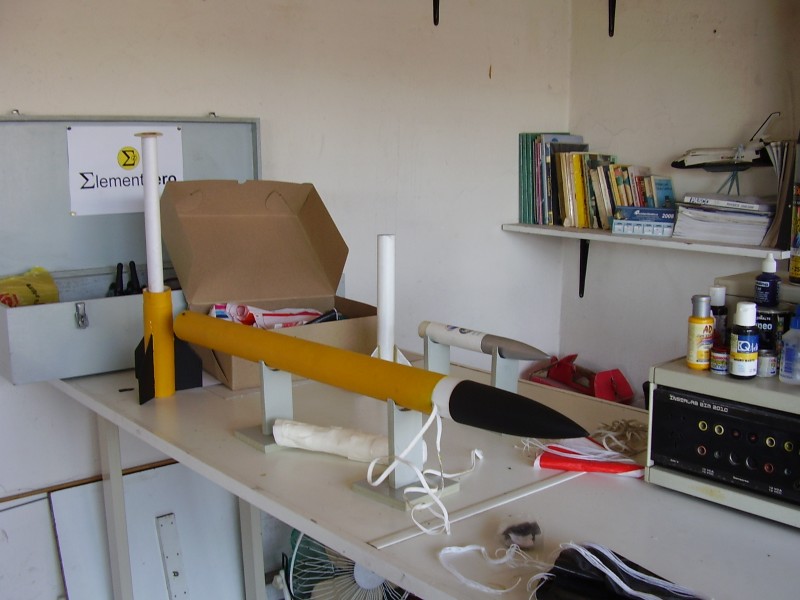

Cohetes que vamos a usar, el CHEWBACCA para el CANSAT Nº9 y el otro para tiro de reglaje:

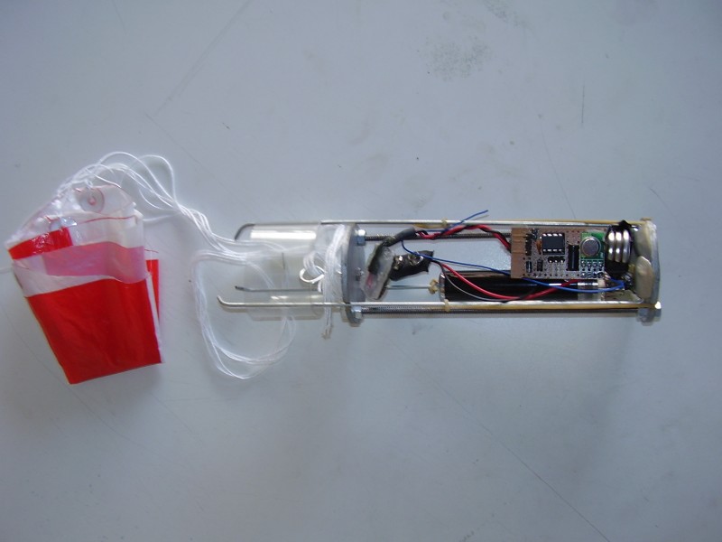

Los dos CANSAT de este año, el más grande (Nº 10) viaja a borde del ACONCAGUA con un experimento de ORT, el Nº9 tiene patas desplegables, cámara y la radiobaliza hecha en ORT:

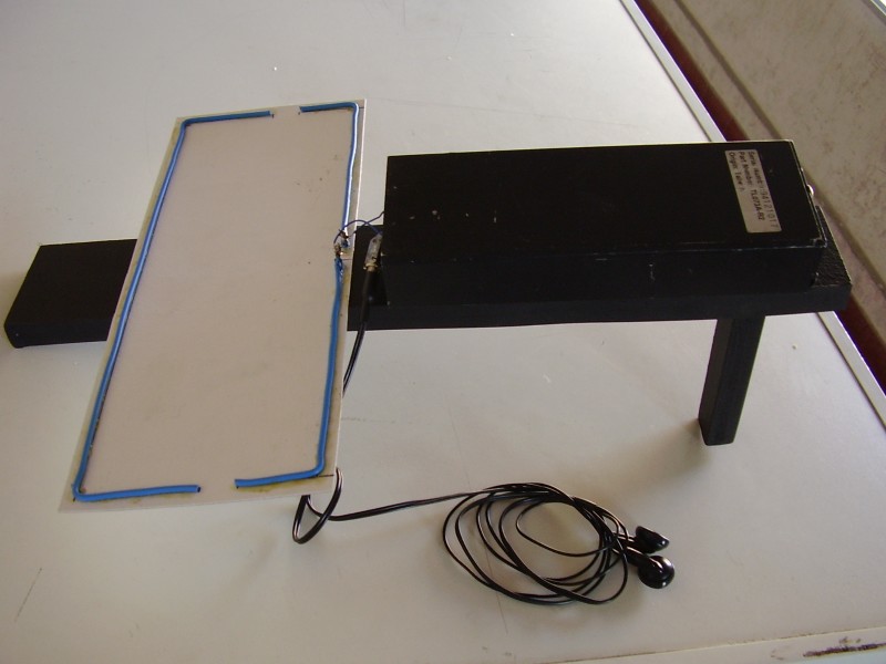

El receptor, hecho en ISFN con diseño e instrucciones ORT (grande EDGARDO!!) y antena tipo Moxon, la caja oculta un protoboard (si, ya sé, vamos a armar una plaquetita):
Pablo

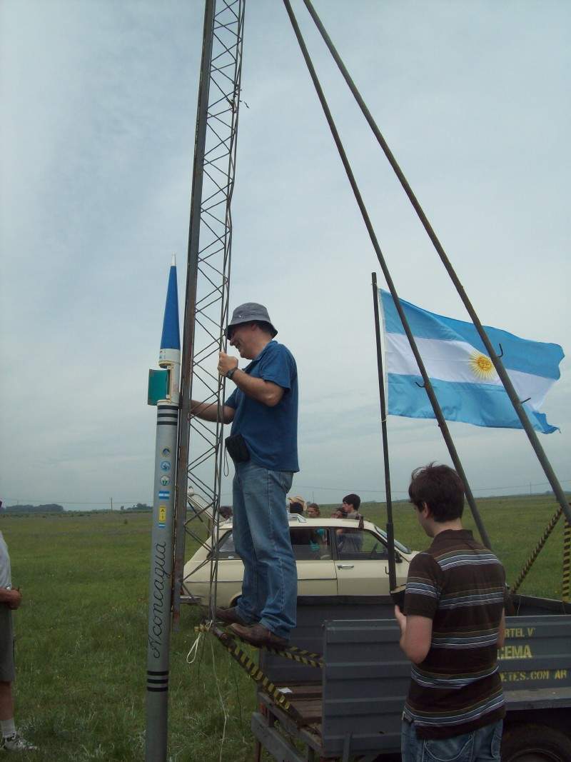

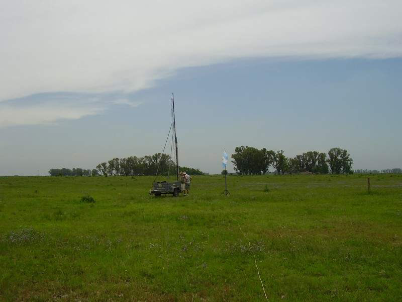

Bueno, el día estuvo muy caluroso y bueno… hasta un poco después del mediodía.-
Luego del lanzamiento del Aconcagua salimos a buscar la cápsula porque el shock cord se cortó y bajó por separado del resto del cohete.- En el medio de la búsqueda nos agarró la tormenta!!! Desde allí mismo despedimos por radio a los chicos de las escuelas y a sus profesores, para evitar problemas con los vehículos en el camino de tierra y volvimos al rancho.- La radiobaliza reportó su última posición a unos 60 metros de altura y a partir de allí la transmisión fue más débil, dejó de poderse decodificar las trama de telemetría hasta desaparecer.-De todos modos, no debería derivar mucho desde esa última posición ya que estaba a muy baja altura.-
Lamentablemente, por no tener correctamente georeferenciados los mapas en la PC portátil, yo creo que el que anduvo más cerca en la búsqueda de la cápsula con su GPS de mano fue Pablo Gonzalez, pero no la encontró.- Cuando salimos nosotros (los “locales”), nos corrió la lluvia (nos recontra empapamos), así que quizá volveremos a buscarla hoy o mañana.- La cápsula es mayoritariamente de fibra de vidrio y plástico y aunque tiene una sección del fuselaje de cartón, yo creo que el agua no le debe haber hecho nada.-
Fotos grupales y del lanzamiento:
El “Aconcagua” del grupo Artax -un sensacional cohete construído íntegramente en aluminio- llevó un CanSat-BioSat de Escuela Media 5, un CanSat de San Felipe Neri y la radiobaliza AMSAT-ACEMA. A pesar de toda esa carga extra (supongo que debe pesar unos 15 kilos al despegue, no es fácil levantarlo con una sóla mano…), volvió a superar el kilómetro de altura.
Más datos sobre la radiobaliza en el tópico correspondiente, luego de la nueva búsqueda (si es que la hacemos hoy, siempre y cuando no vuelva a llover y si podemos entrar al campo), pero se puede adelantar que el GPS funcionó muy bien y no se bloqueó en la aceleración del lanzamiento; un rato antes del lanzamiento se desconectó internamente el block que tiene los sensores de temperatura y presión, por lo que sólo tenemos información de posicionamiento GPS (muy buena), de altura según GPS (en pies y poco confiable), de rumbo (muy buena) y de tensión de baterías.- La información de temperaturas y presión barometrica con altura en metros venía con valores fijos debido a la desconexión de ese conector, pero consideramos que no valía la pena desarmar todo para reconectarlo, debido a la proximidad del mal tiempo.- Como mejora inmediata, sería interesante (aunque no mandatorio ni estrictamente necesario) mejorar un poco la antena de tierra, ya que usamos una simple “rubber duck” que viene con el transceptor Yaesu, pero aún con esa antenita recibimos datos de telemetría (los ya citados de baterías, temperaturas, GPS, etc.) durante el vuelo de ascenso (unos pocos segundos) y durante toda la carrera de descenso (unos seis minutos).-
Saludos,

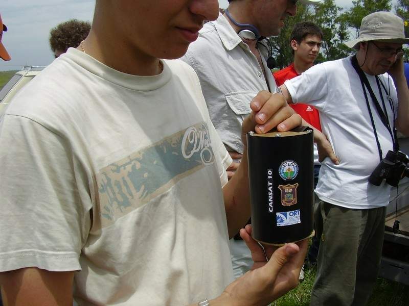

Me acaba de llamar Guillermo desde Cuartel V informando que SE RECUPERÓ LA CARGA ÚTIL!!
La ojiva del Aconcagua sufrió los avateres de la lluvia pero resistió intacta, y por lo que se estima la radiobaliza y el experimento están intactos.
Fue posible recuperarla debido al excelente funcionamiento de la telemetría, ya que se captó la última posición a 60 metros del suelo.- Cuando fuimos a buscarla a pie con los chicos, seguramente estuvimos a menos de 500 m, pero se “nos vino la noche” de la tormenta y disparamos para el campamento.
En otro post más largo contaré las impresiones de la jornada, pero quiero acercarles algunas fotos:
Mi agradecimieto y reconocimiento a TODOS los alumnos y profesores que han trabajado y especialmente a Jorge y Juan, creadores del Aconcagua, y y Guillermo, por su enrome generosidad.
Pablo

Estas son las imagenes de hoy de la recuperación de la cápsula de carga.-
Así fue hallada en el campo, en el día de hoy:
Y este es el estado IMPECABLE de la carga útil, un día después de la tormenta (foto tomada en el mismo lugar de la recuperación):
Saludos,

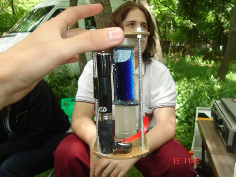

Gente, acabo de subir un extracto del video tomado por la cámara interna de la carga útil del CanSat 2009 que viajó en la cápsula que recuperamos hoy.-
El video original dura una hora (aunque la parte útil es mucho más corta) y pesa 115 megas.- Yo hice una reducción y la subí a youtube

Mi interpretación es la que sigue: se ve claramente que la aceleración máxima se produce en el primer segundo, cuando el líquido se “aplana”, luego el empuje se mantiene pero no hay aceleración y el líquido se distribuye en el espacio libre superior, esto no significa necesariamente gravedad cero o microgravedad, hay que analizarlo con los datos de telemetría para sacar algunas conclusiones. Tal vez habría que cambiar el diseño para distinguir el momento exacto de gravedad cero.
Por otra parte, tuvimos muchos problemas para iluminar el experimento, no porque no se pudiera hacer en forma sencilla, sino porque descartamos que habría buena iluminación, pero cuando hicimos las pruebas notamos ese defecto.
En cuanto a la nitidez de la imagen, aunque parezca fuera de foco, en realidad estaba a la distancia correcta (fue una de las razones por las que necesitabamos un diámetro superior a los CANSAT que veniamos haciendo). La calidad de la cámara ofrece este tipo de imagen y nos pareció suficiente para demostrar el comportamiento del fluído.
Para mí, esto FUE UN ÉXITO ROTUNDO. Ahora necesitamos los datos telemétricos y el video original para analizarlos. Confiamos en poder reunirnos con Guillermo, Jorge y Juan para discutir lo que pasó.

Re: CANSAT 2009
Gustavo, el Aconcagua voló solo, se que los pibes lanzaron algunos modelos, pero en sí, de experimental, solo el Aconcagua.
Este iba cargado con:
Un altímetro Alfa (A) de control en la bahía de electrónica.
Un altímetro Alfa (B) de respaldo para el contraste de los datos y por si las moscas se perdía la info de vuelo en el otro Alfa, esté también montado en la bahía de electrónica.
Ademas cargaba:
La radiobaliza ACEMA-AMSAT en el cono de fibra, con alntenas, bateria y sensores, todo armado y dispuesto allí.
La experiencia de micrograbedad de los chicos de Pablo Gonzalez, de la escuela San Felipe Neri.
Y ademas, un BioSat montado entre la bahía de carga (Capsula) y el paracaidas piloto, para ser soltado a 300 metros.
Osea que metimos todos los huevos en una sola canasta (jejejeje) y si bien no todo salió al 100%, podemos estar (o al menos yo lo siento así) muy conformes con los resultados obtenidos.

Bueno subo algunas de las fotos que tomé en la jornada.
Quizás alguna que otra este medio borrosa, ya que la máquina de fotos esta andando en norma Pal-K.
Bueno aquí van
El campo …
http//s4.postimage.org/Lp0bA.jpg http//s4.postimage.org/Lp5aS.jpg http//s4.postimage.org/Lpaa9.jpg http//s4.postimage.org/LpcFi.jpg
El Aconcagua
http//s1.postimage.org/1jRZ2S.jpg http//s1.postimage.org/1jS0y0.jpg
Los chicos, los profes, y los coheteros
http//s1.postimage.org/1jSBY9.jpg http//s1.postimage.org/1jSGXr.jpg http//s1.postimage.org/1jSOqS.jpg
http//s1.postimage.org/1jSQW0.jpg http//s1.postimage.org/1jSTq9.jpg
Asegurando la bahía de carga con su preciado contenido.
http//s4.postimage.org/Lqyt9.jpg
Una pregunta que me quedó en el tintero, en la recuperación de la bahía de carga y el cono, se encontraba también el pistón ?
En un rato subo el acceso a Megaupload para bajarse las imágenes en alta definición.
Abrazo grande.

2009/11/17 - 18:45
Re: CANSAT 2009
Recuperamos todo: cápsula, pistón, paracaídas y eslabones desarmables.-
