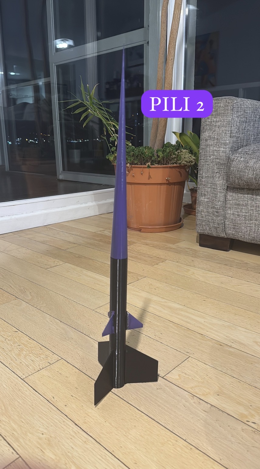

Quería presentar mi programa experimental de cohetes de dos etapas de baja potencia, llamado Pili.
Hasta ahora se construyeron y volaron dos vehículos: Pili 1 y Pili 2. Ambos fueron diseñados principalmente para aprender sobre staging, estabilidad, estructuras impresas en 3D y comportamiento aerodinámico en configuraciones de dos etapas.
Los dos cohetes están construidos completamente en PETG mediante impresión 3D y utilizan separación por gases junto con encendido motor staged.
Pili 1 logró completar el vuelo, aunque con una inclinación importante causada por problemas de distribución de masa y peso. Aun así, permitió validar gran parte del concepto y obtener muchísima información útil para el siguiente diseño.
Pili 2 incorporó mejoras estructurales y aerodinámicas respecto al anterior. Durante el vuelo, el booster sufrió una falla de motor que terminó en una explosión, aunque no fue causada por un problema estructural del cohete. Incluso así, el vuelo aportó experiencia importante para seguir refinando el programa.
Actualmente el objetivo principal es seguir mejorando la confiabilidad del staging, optimizar la estructura impresa y continuar aumentando el rendimiento del vehículo.
El programa sigue en desarrollo y cada vuelo está ayudando a entender mejor los desafíos técnicos de los cohetes
