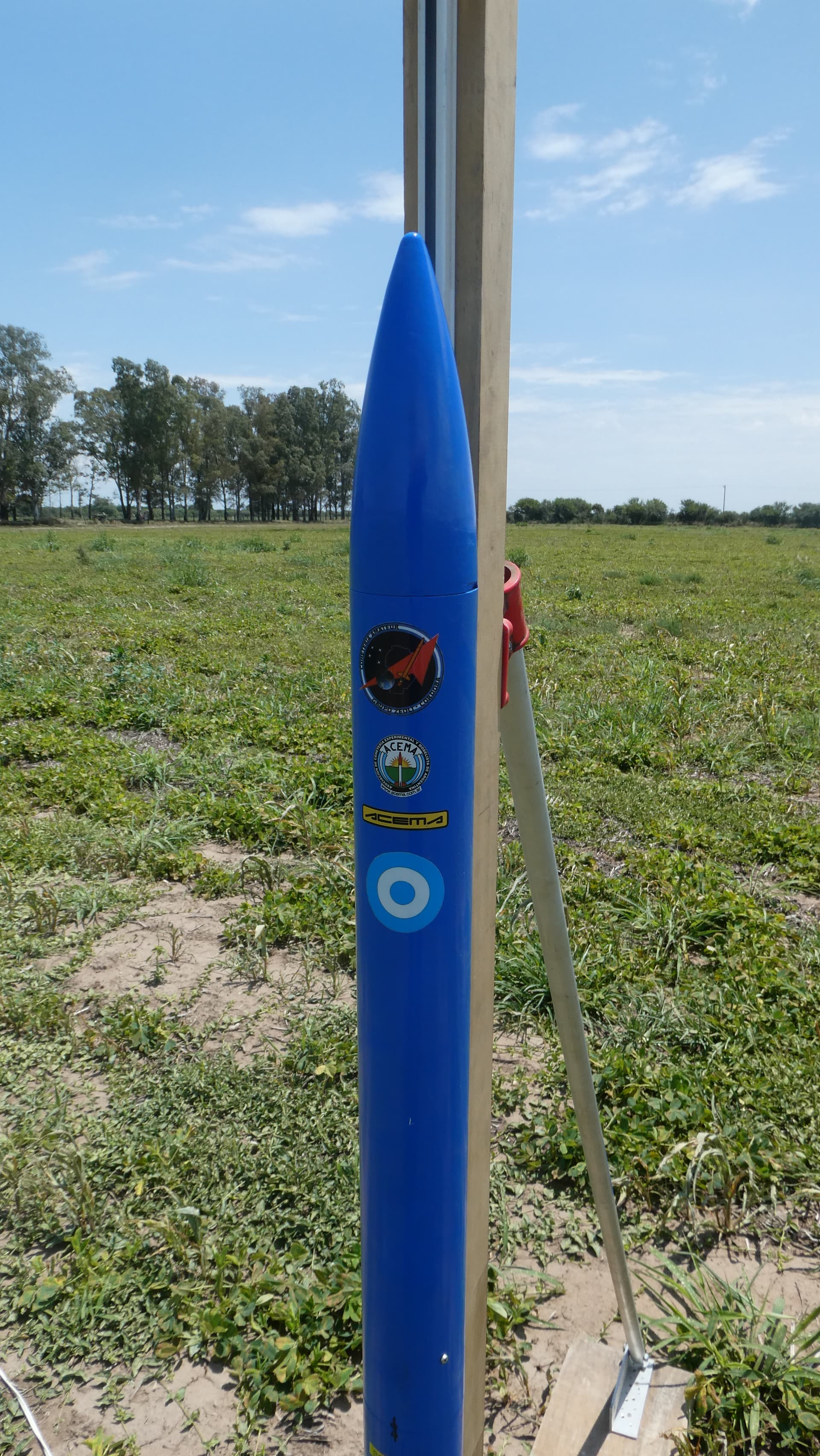

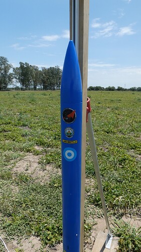

Cohete experimental BETRIA
Cohete experimental con motor candy
El nombre BETRIA es la contracción de Beta Trianguli Australis LA segunda estrella en magnitud del triángulo Austral.

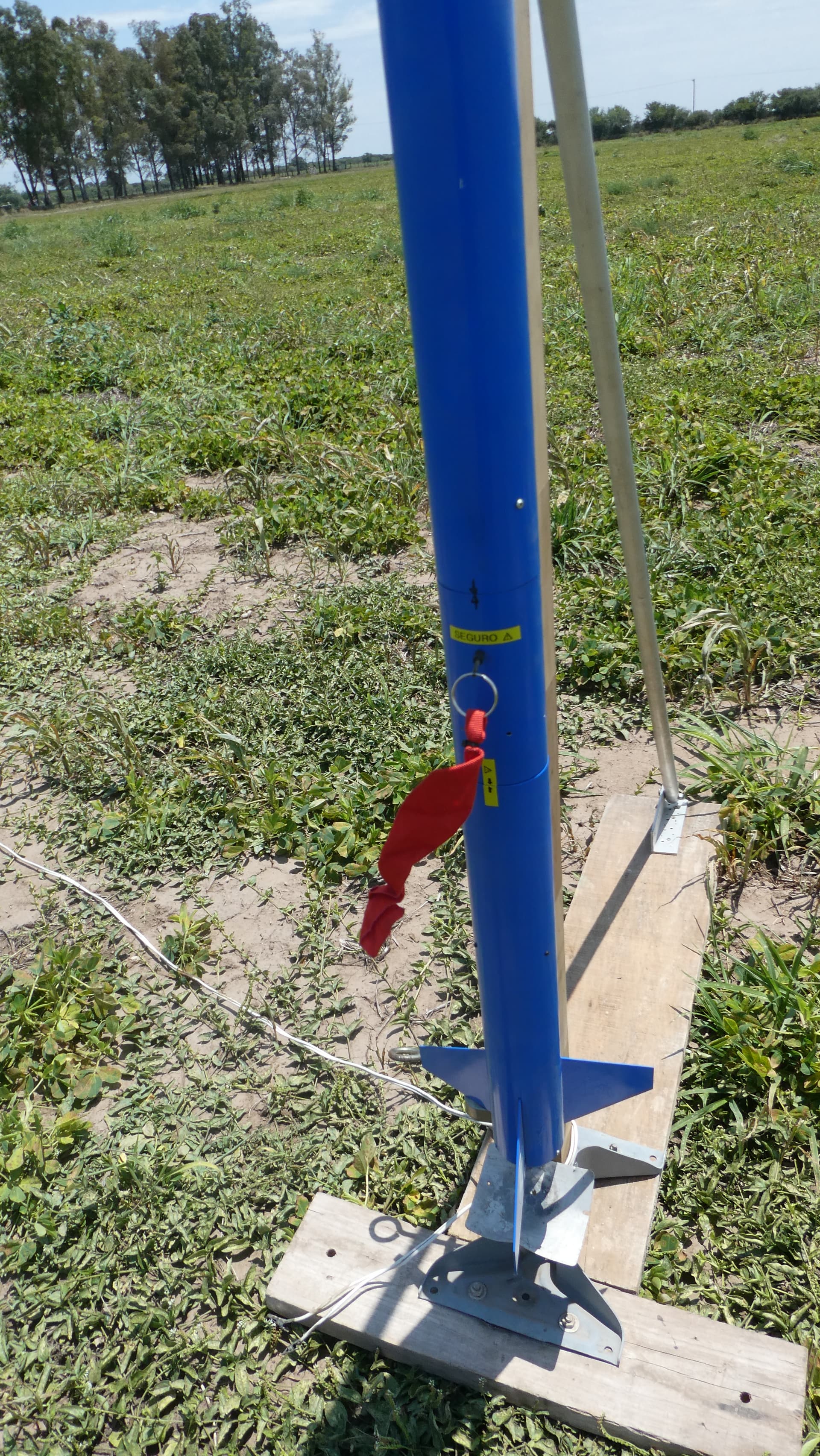

Este cohete es una versión con algunas mejoras de mi anterior cohete ATRIA.

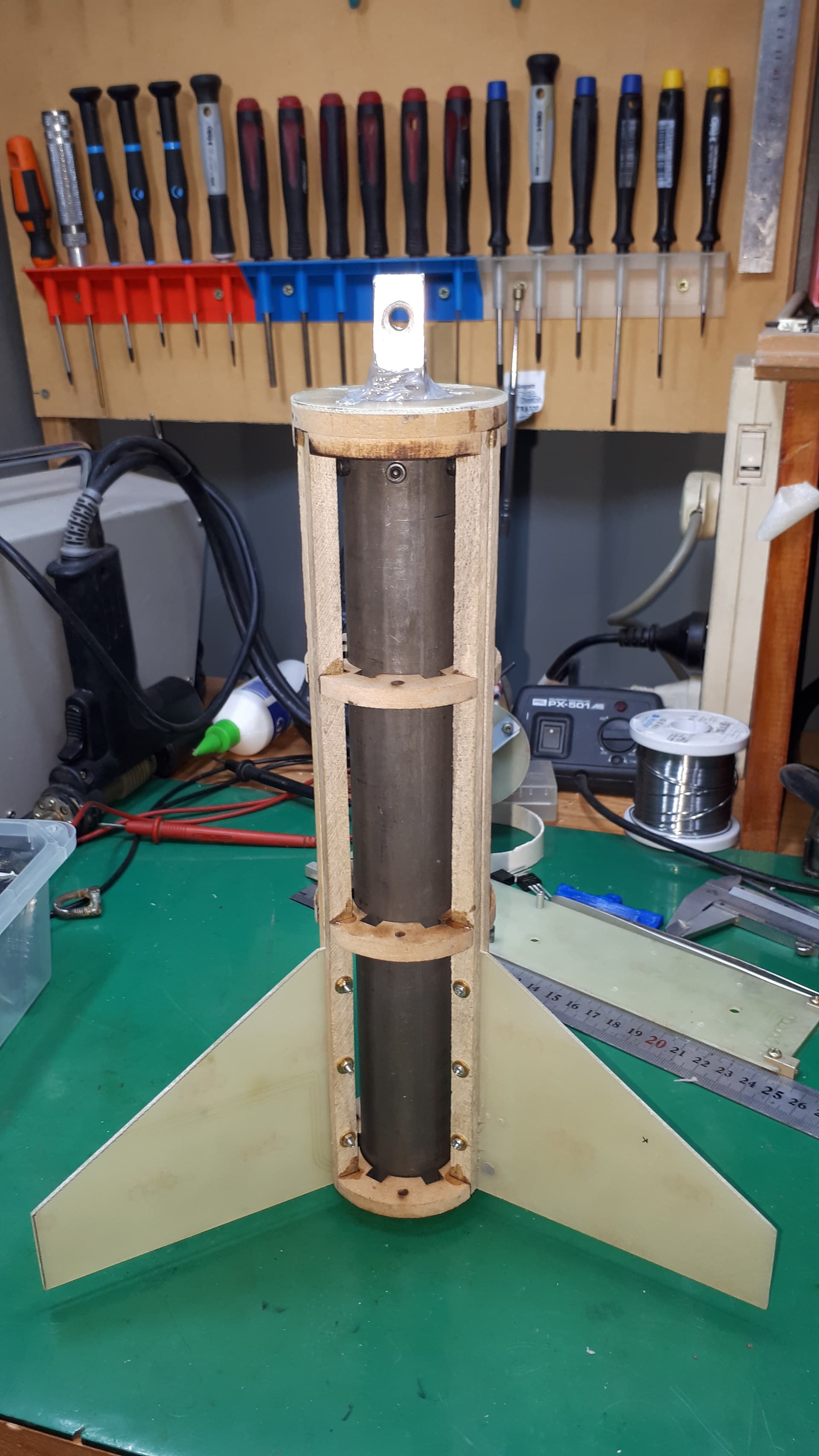

Las modificaciones que le hice fueron:
Alargar un poco la sección del paracaídas, ya que en el anterior tenía que comprimirlo un poco para que entre.

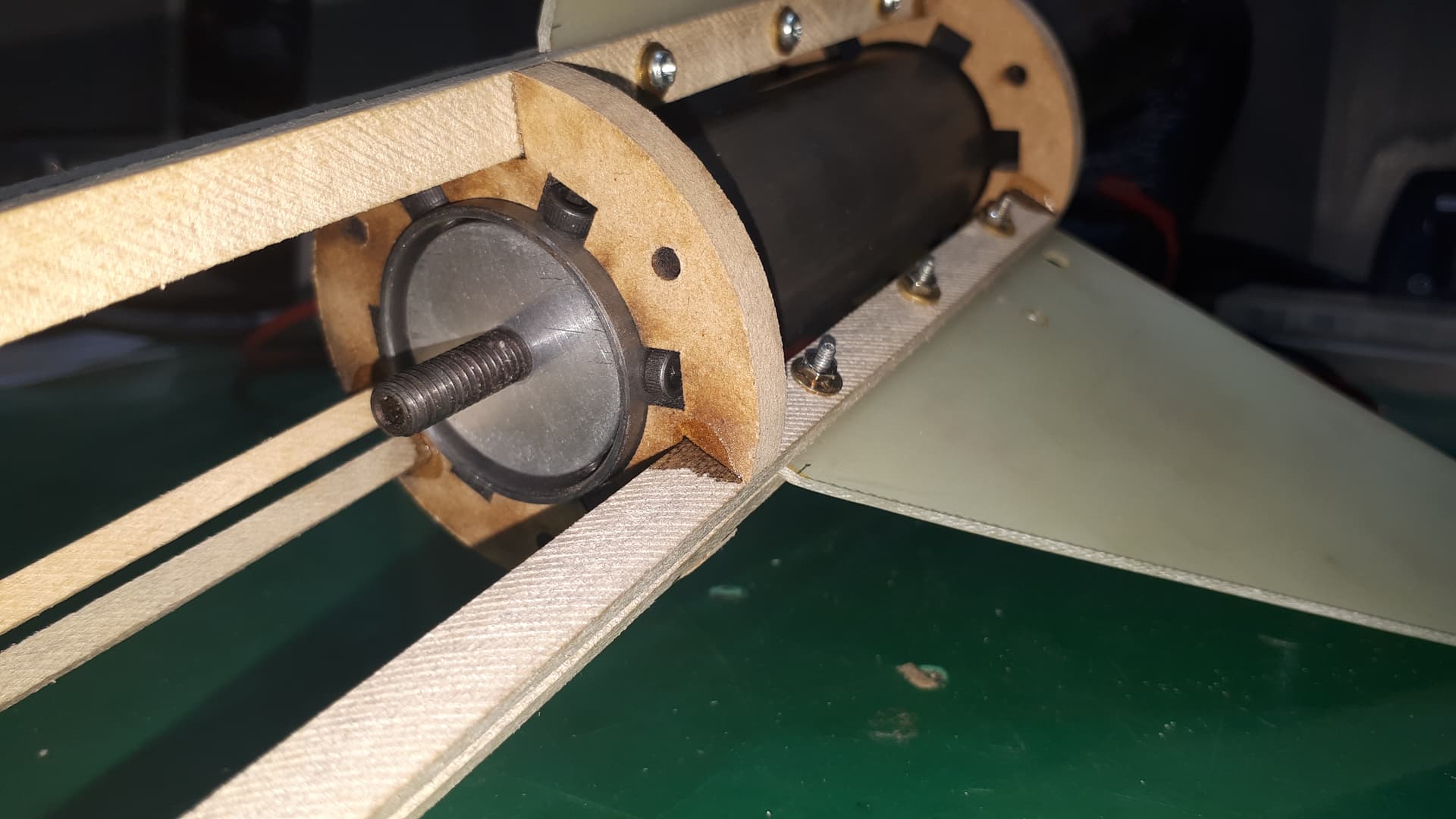

Cambio en la “canasta” porta-motor para que pasen las cabezas de los tornillos (punto de fallo del anterior cohete)

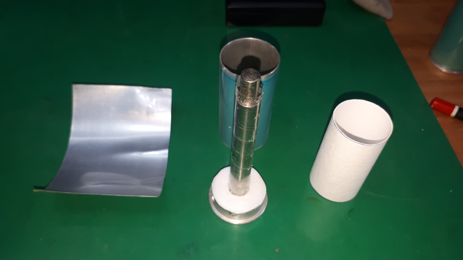

Nuevo motor “Toyota”, si bien el motor es mas chico, me es significativamente más fácil su ensamble.
Ampliación de la bahía de electrónica para acomodar un segundo altímetro
Objetivo del cohete: es lograr una plataforma confiable (si bien confiable y candy no se llevan bien), pero que nos permita probar altímetros y otra electrónica.

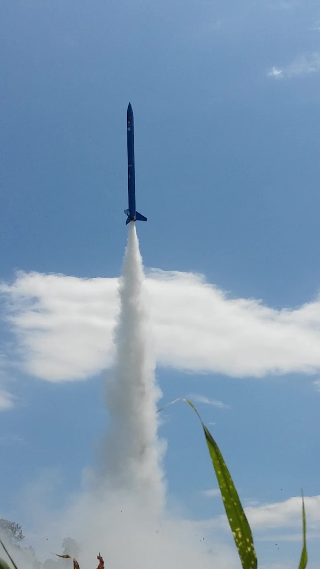

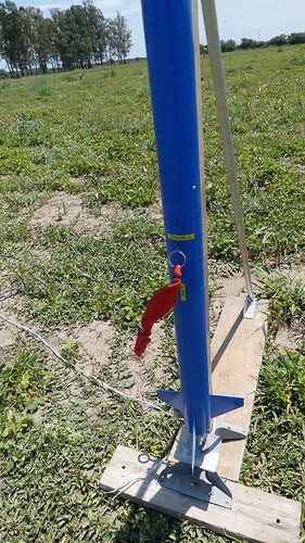

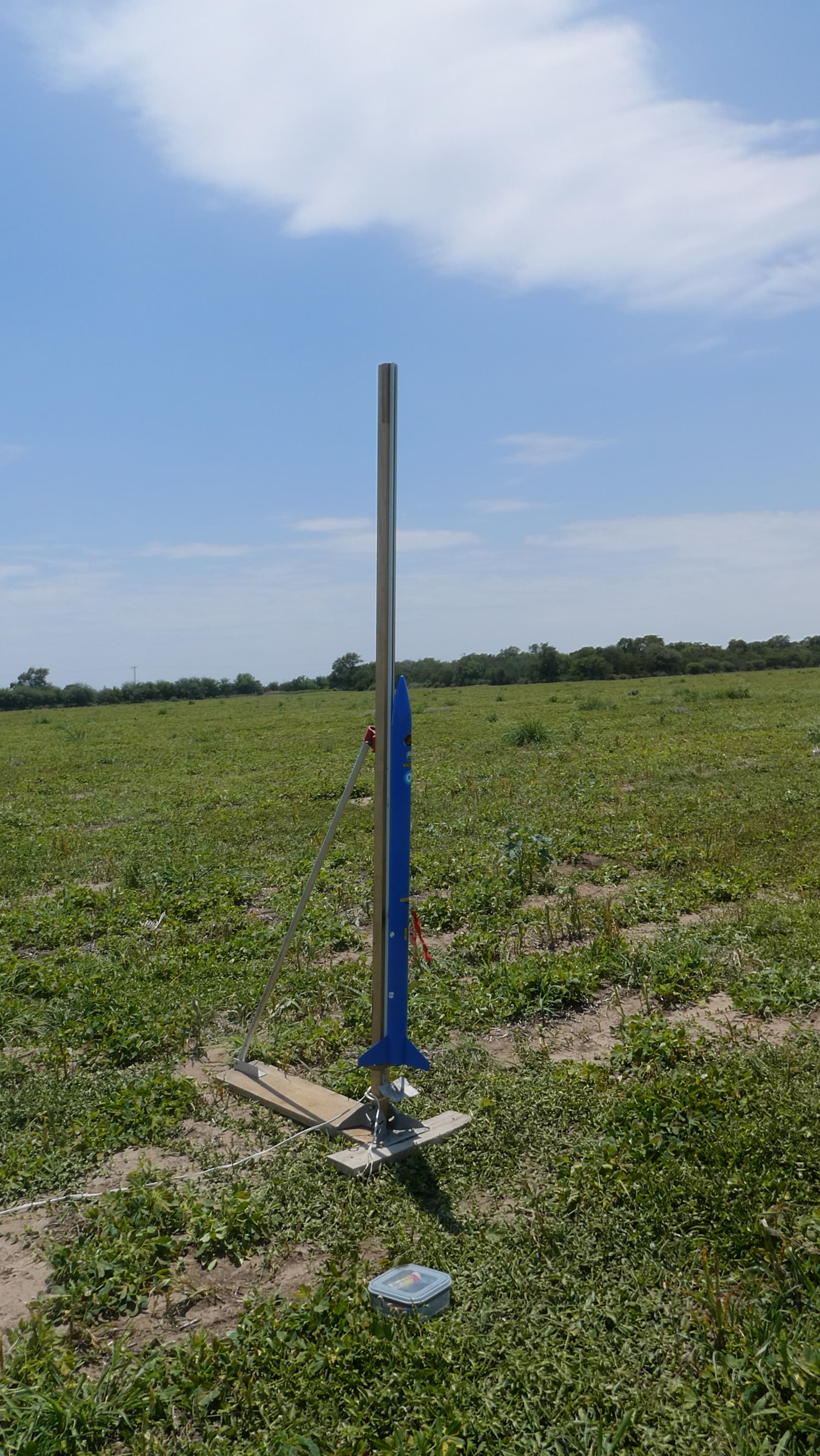

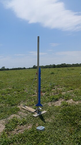

En la jornada de vuelo del 04 de Octubre (Semana mundial del espacio) en capilla de Sitón el cohete BETRIA realizó 1 vuelo. Fue el primer cohete en volar en esta jornada.
Este fue su 4° vuelo.
El cohete voló bien, llegó a los 500m (499 medidos por el altímetro), realizó la separación en el apogeo y el paracaídas principal estaba programado para abrirse a 200m.
Cuando eyectó el paracaídas principal se cortó el shock cord (el cordón que une el paracaídas con el cohete) con lo cual el paracaídas con la ojiva hicieron un descenso correcto pero el resto del cohete cayó libre rompiéndose el fuselaje, el corte se produjo en la eyección del paracaídas, este no había alcanzado a inflarse cuando se separó.
Por suerte el altímetro no sufrió daños, el motor tampoco, pero el fuselaje quedó muy dañado.
El cordón que usé en este cohete era una cinta de poliéster (de las que se usan en mochilas o bolsos) de unos 12mm de ancho por unos 2mm de espesor, en las pruebas aguantó bien un peso de 2kg (botella de agua) liberado desde 1m de altura. En los 3 vuelos anteriores aguantó correctamente, no se veía lastimada al armar el cohete para este vuelo, pero dijo basta jaja. La carga de pólvora fue la misma (1,6g) que en anteriores vuelos.
La misma cinta usé en el cohete GATRIA que también a volado 3 veces (obviamente ahora la voy a cambiar por una nueva).
Por suerte el altímetro sobrevivió, como así también la ojiva. Las aletas y el tubo que contiene el paracaídas son recuperables, el resto de la estructura quedó dañada.
