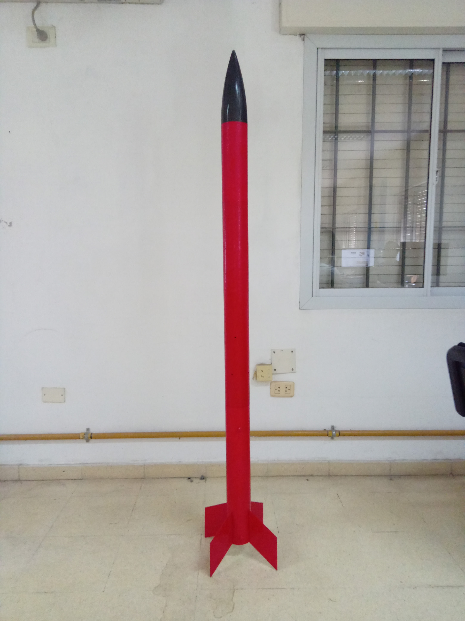

Bueno, siguiendo con la constelación Triángulo Austral le puse el nombre GATRIA que es la contracción de Gamma Trianguli Australis.

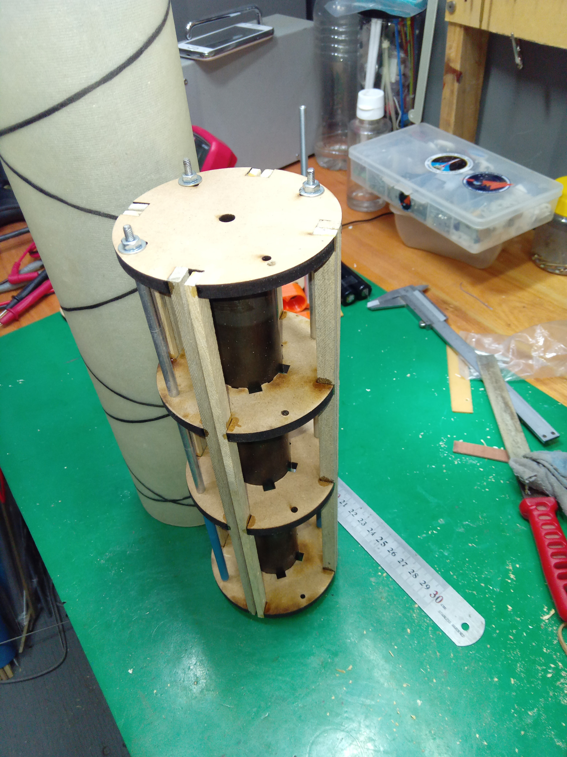

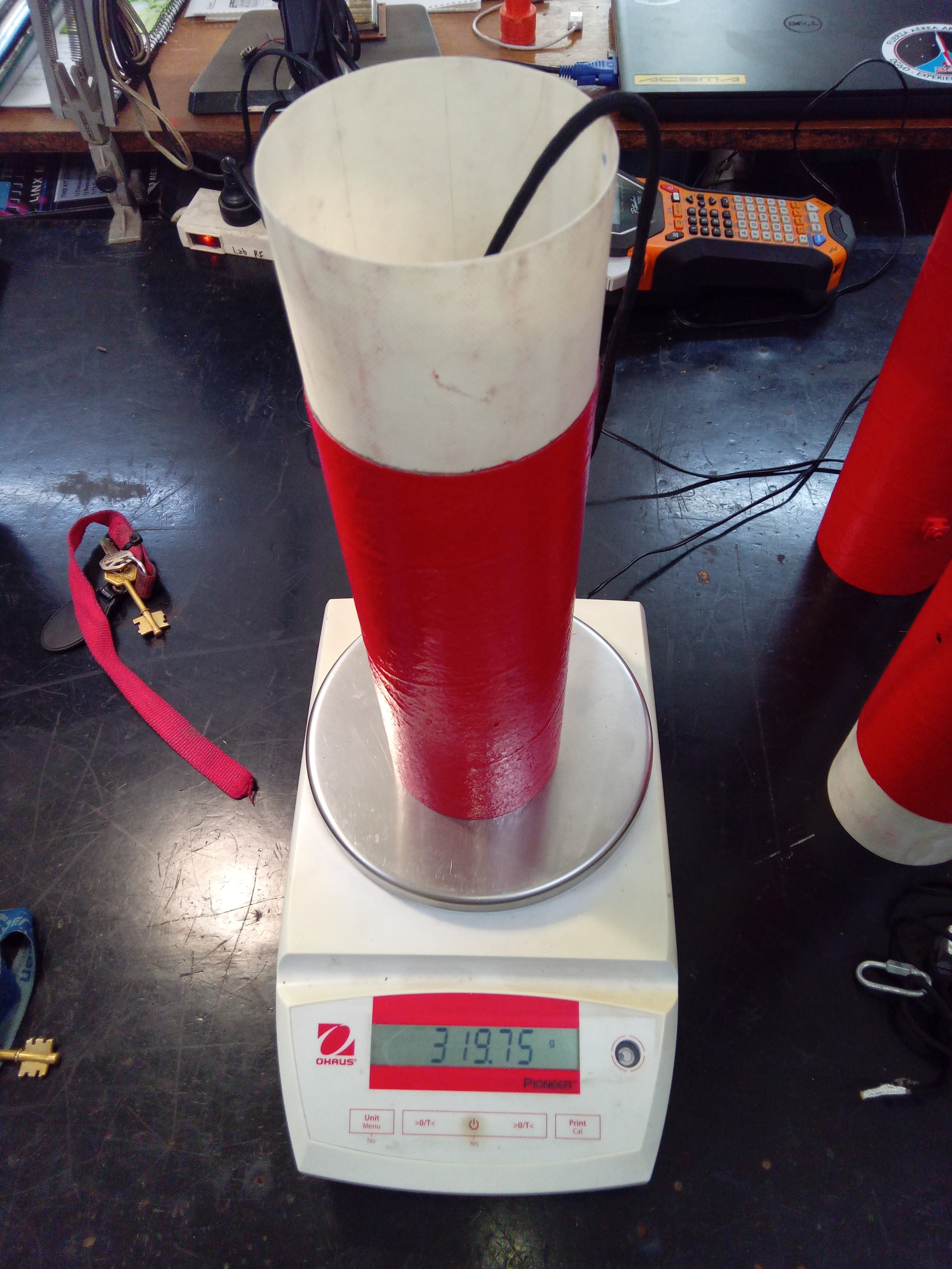

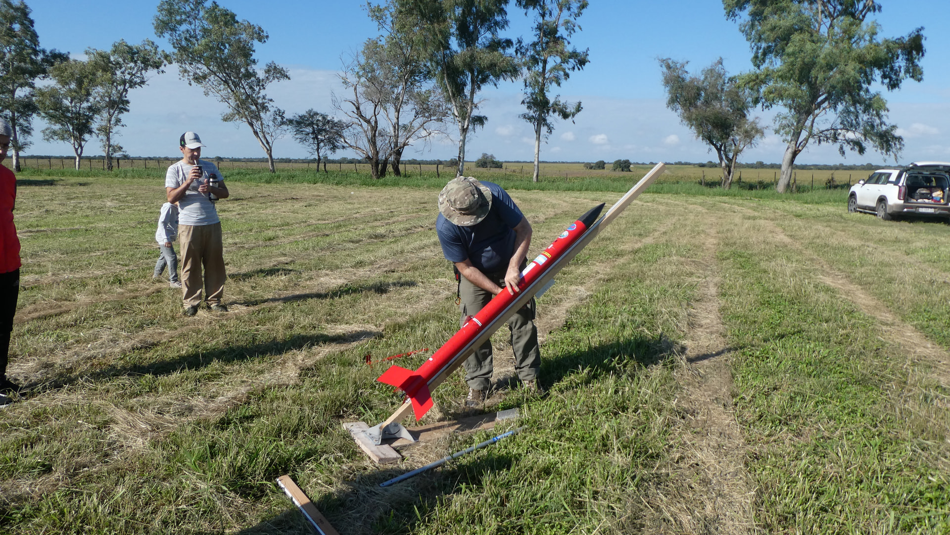

Este cohete la verdad es un rejunte, no empezó con un objetivo específico. La idea fue hacer un cohete con más volumen para carga útil, pasar del caño de 63mm a uno de 80mm. A medida que avanzaba con la construcción iba saliendo, y salió lo que salió jaja.

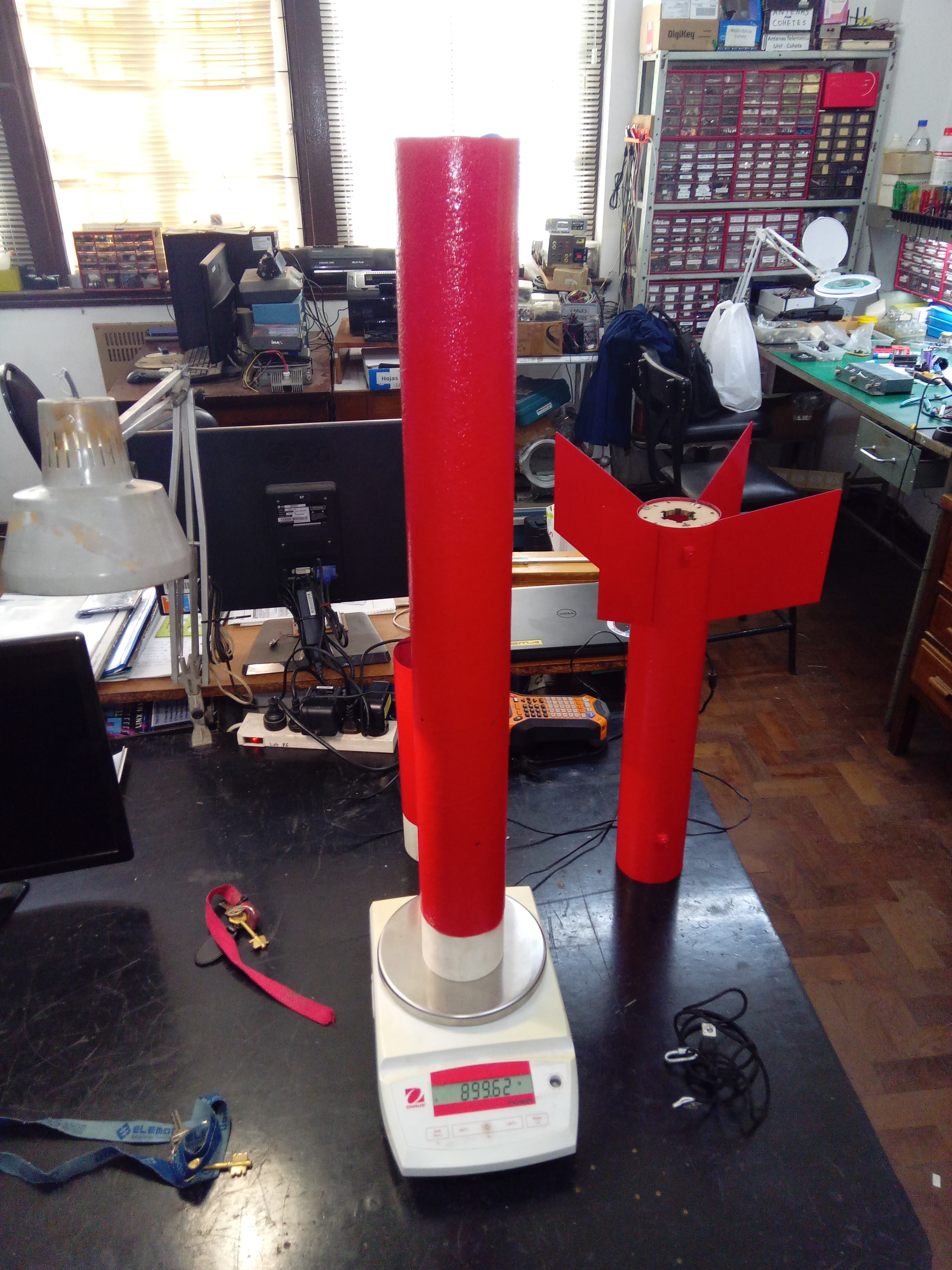

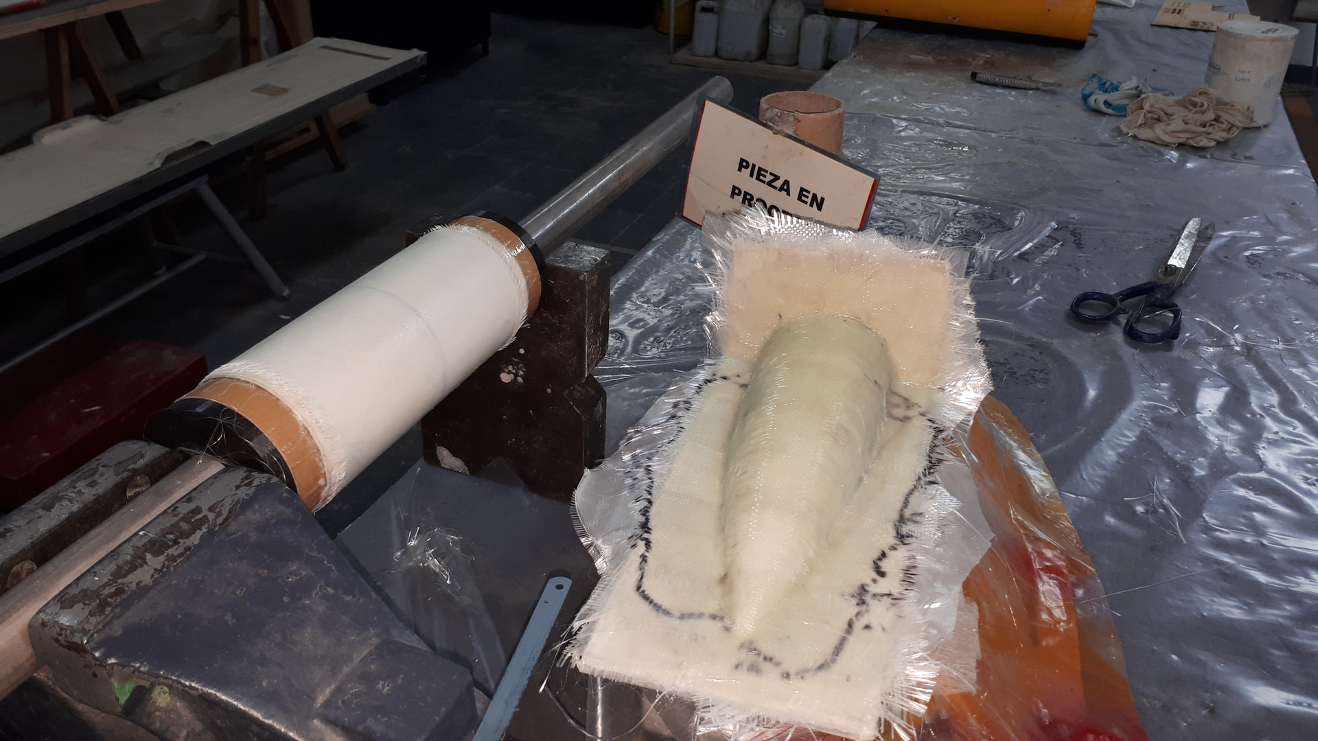

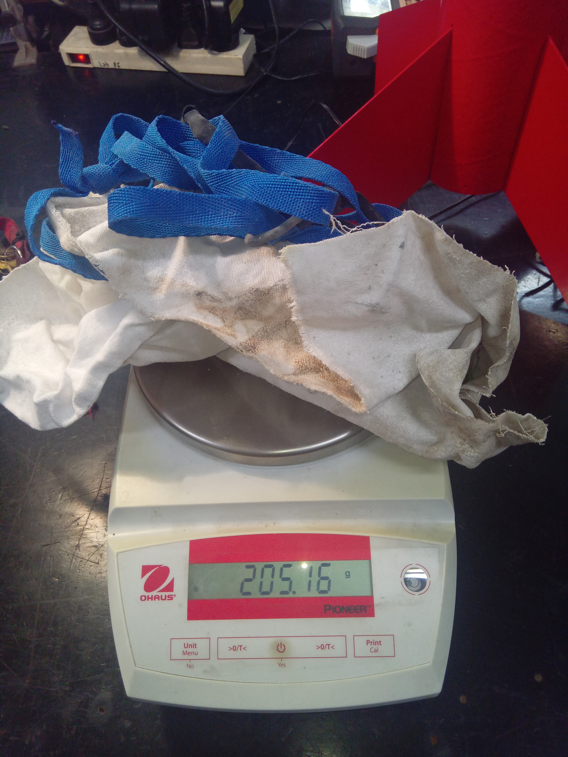

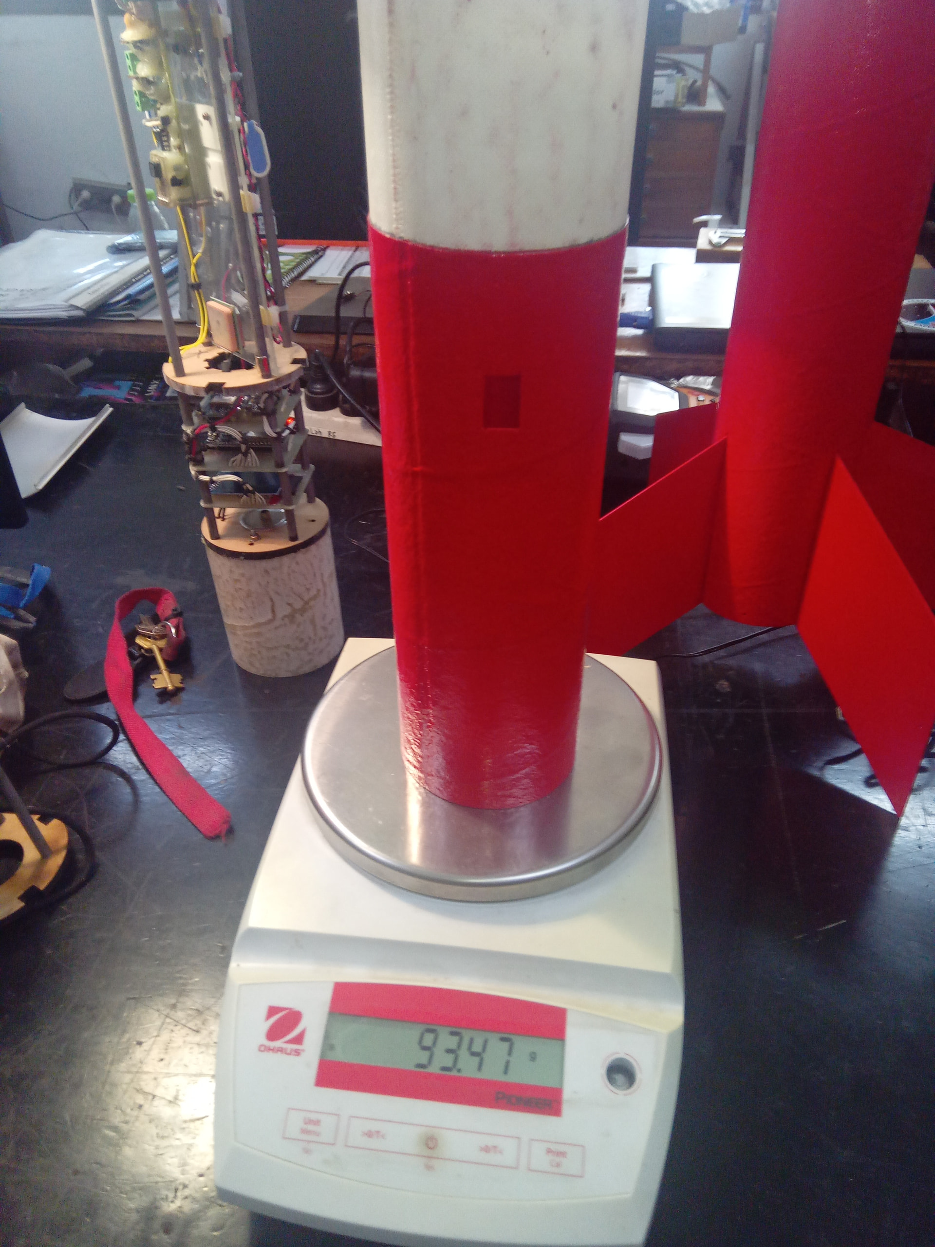

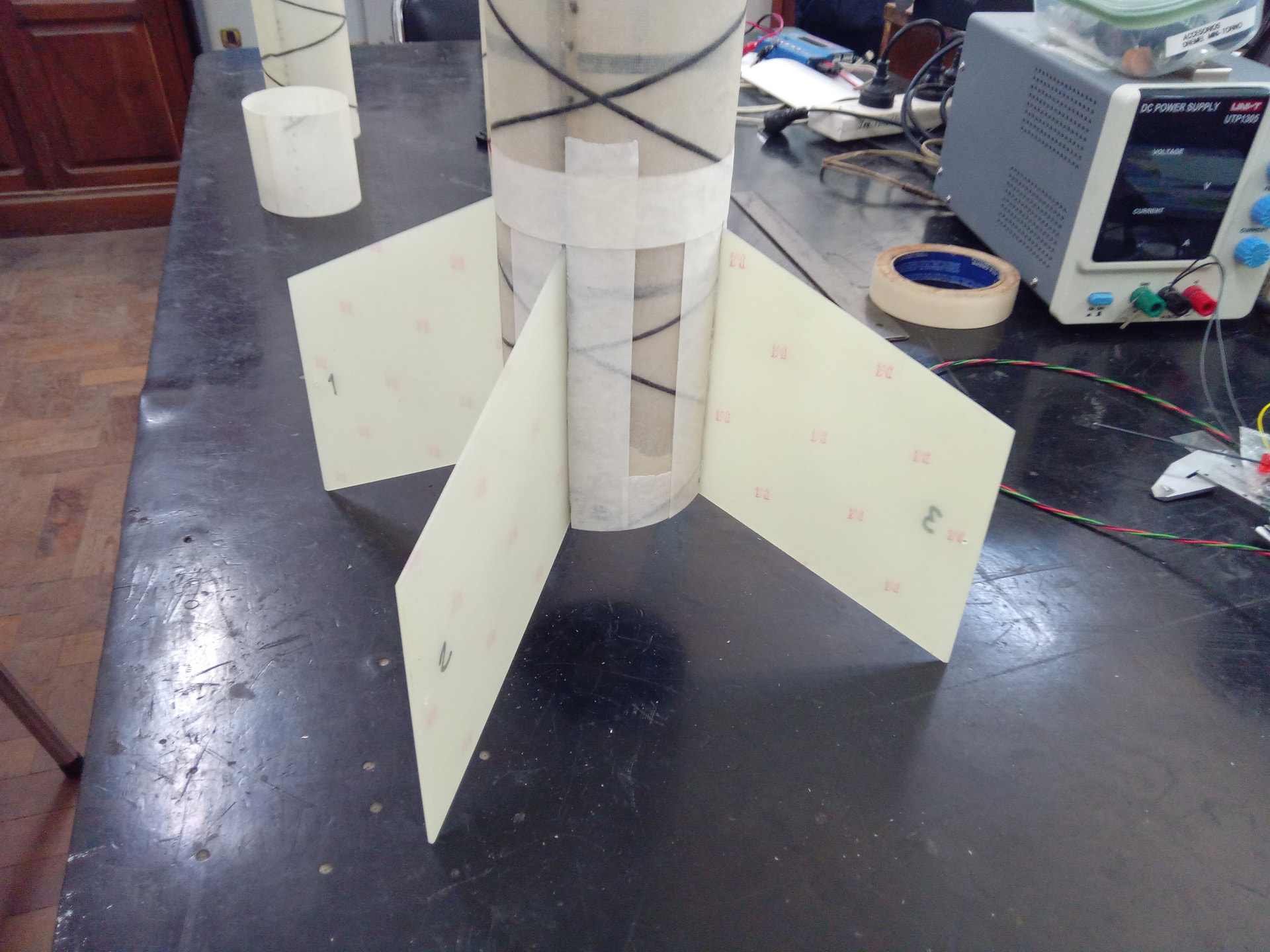

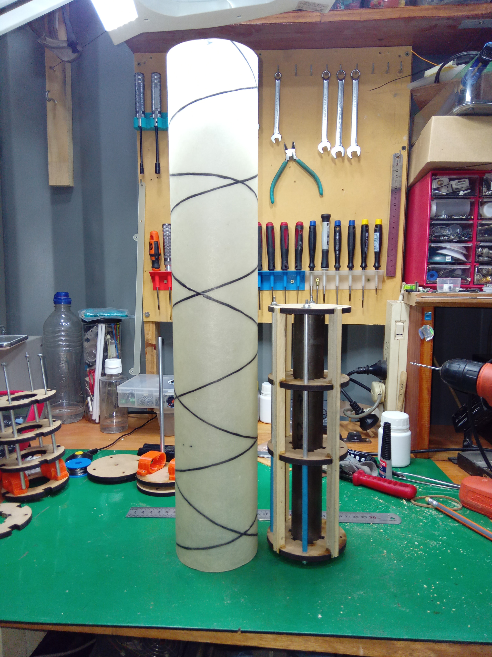

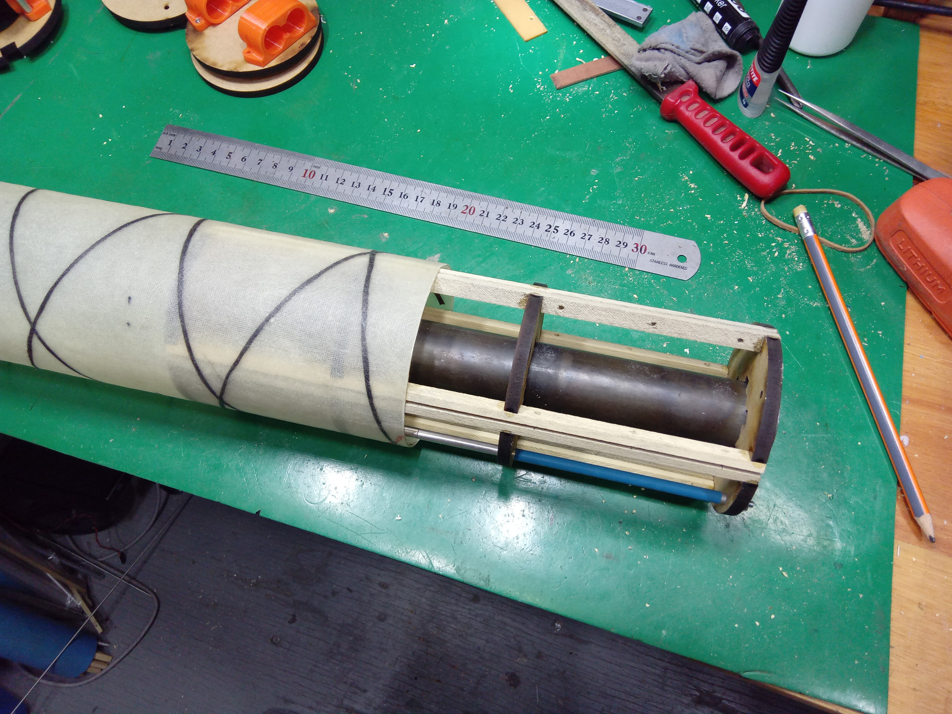

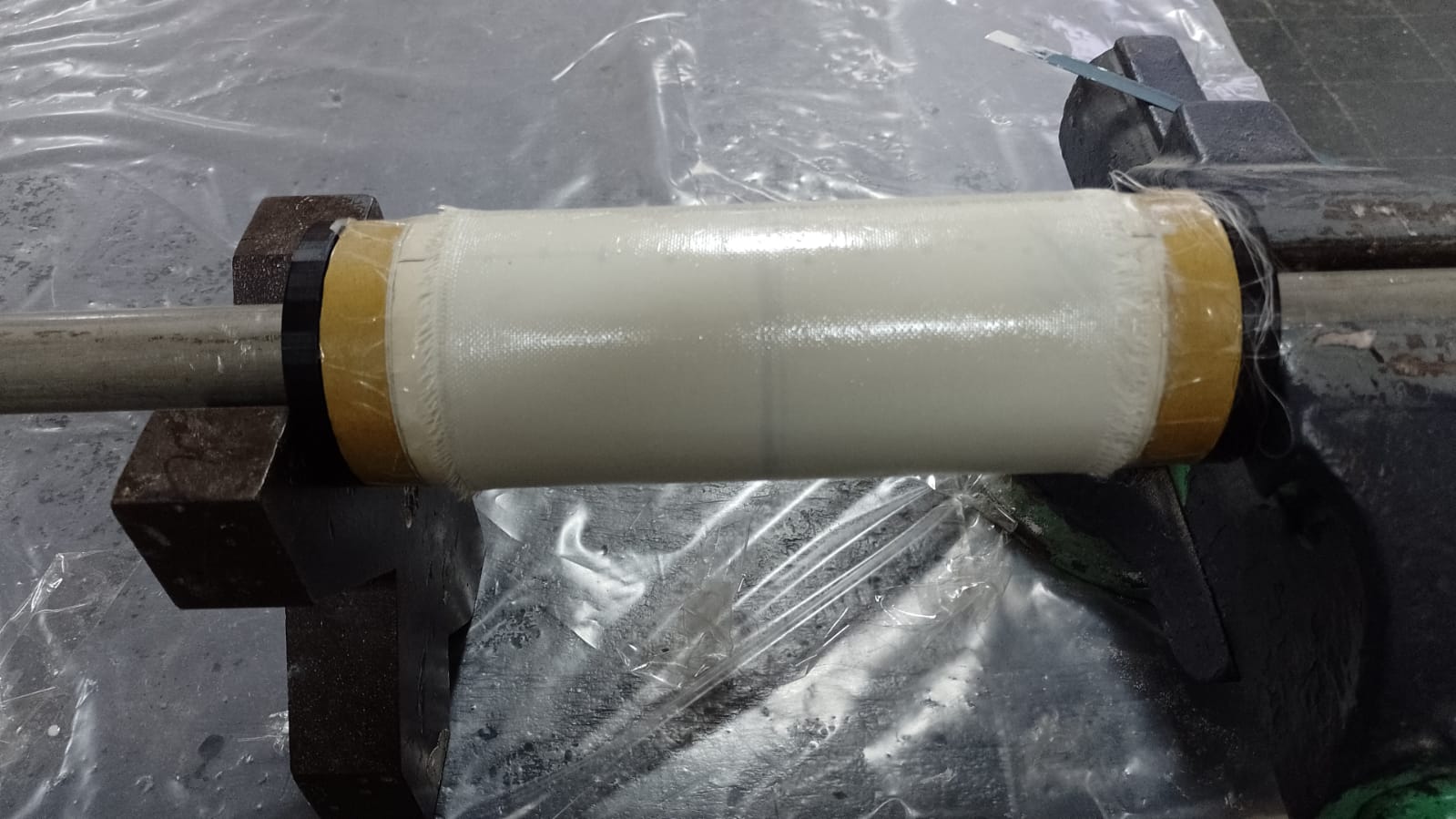

El caño de PVC de 80mm no es muy común y el que conseguí parecía una banana de lo doblado que estaba. Pero un compañero de trabajo se entusiasmó con el proyecto y se sumó con la parte de laminado en fibra de vidrio. Hacer tubos de fibra no es fácil, requiere un molde en forma de cuña (separa el tubo del molde es lo difícil). Al final usamos tubos de cartón de rollos de vinilo (86mm de diámetro) y luego se moja el cartón del tubo y se lo deshace. La fibra se usaron retazos de lo que había.

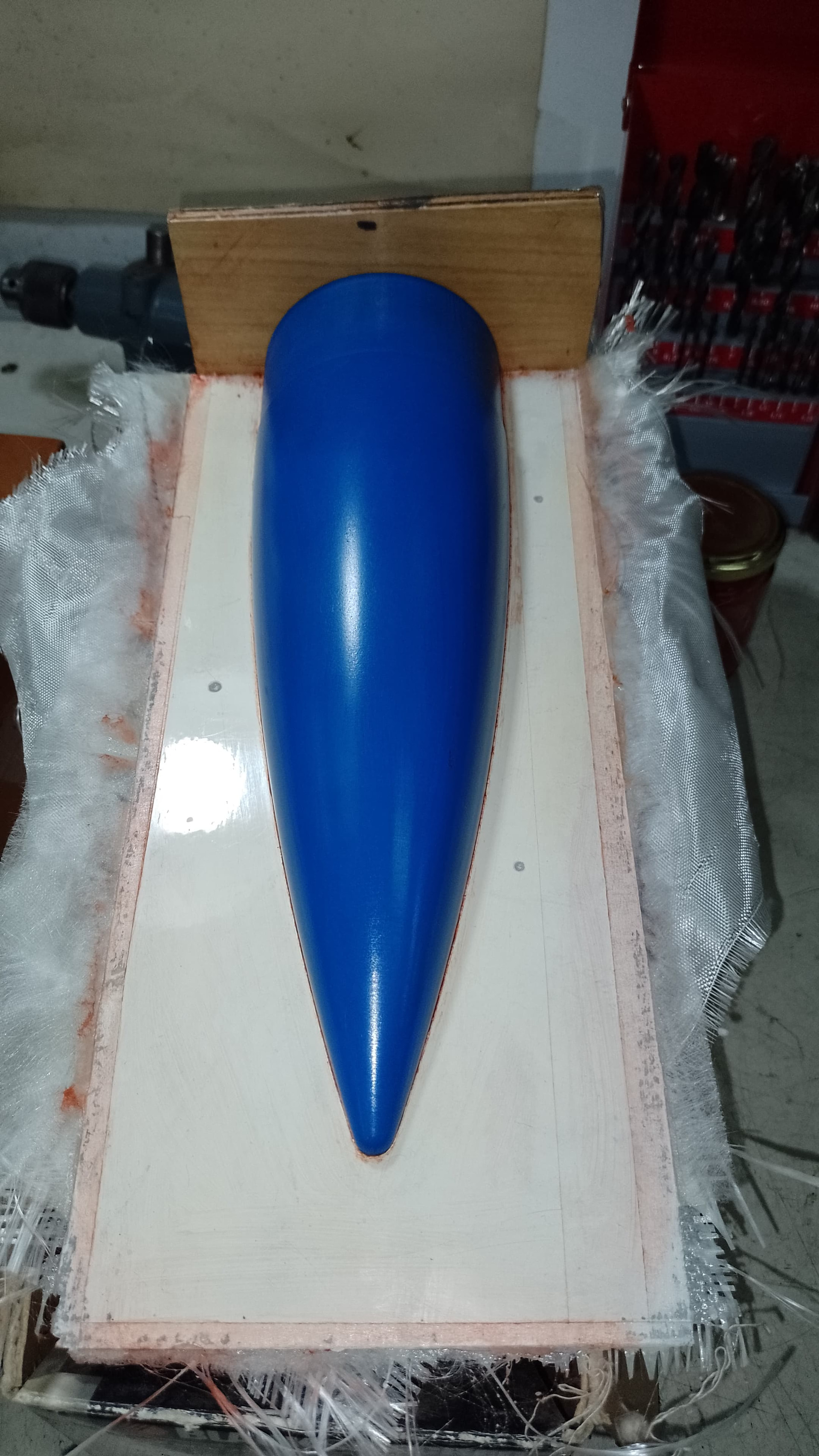

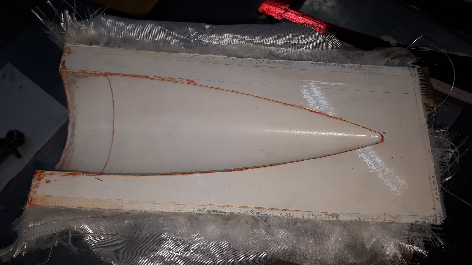

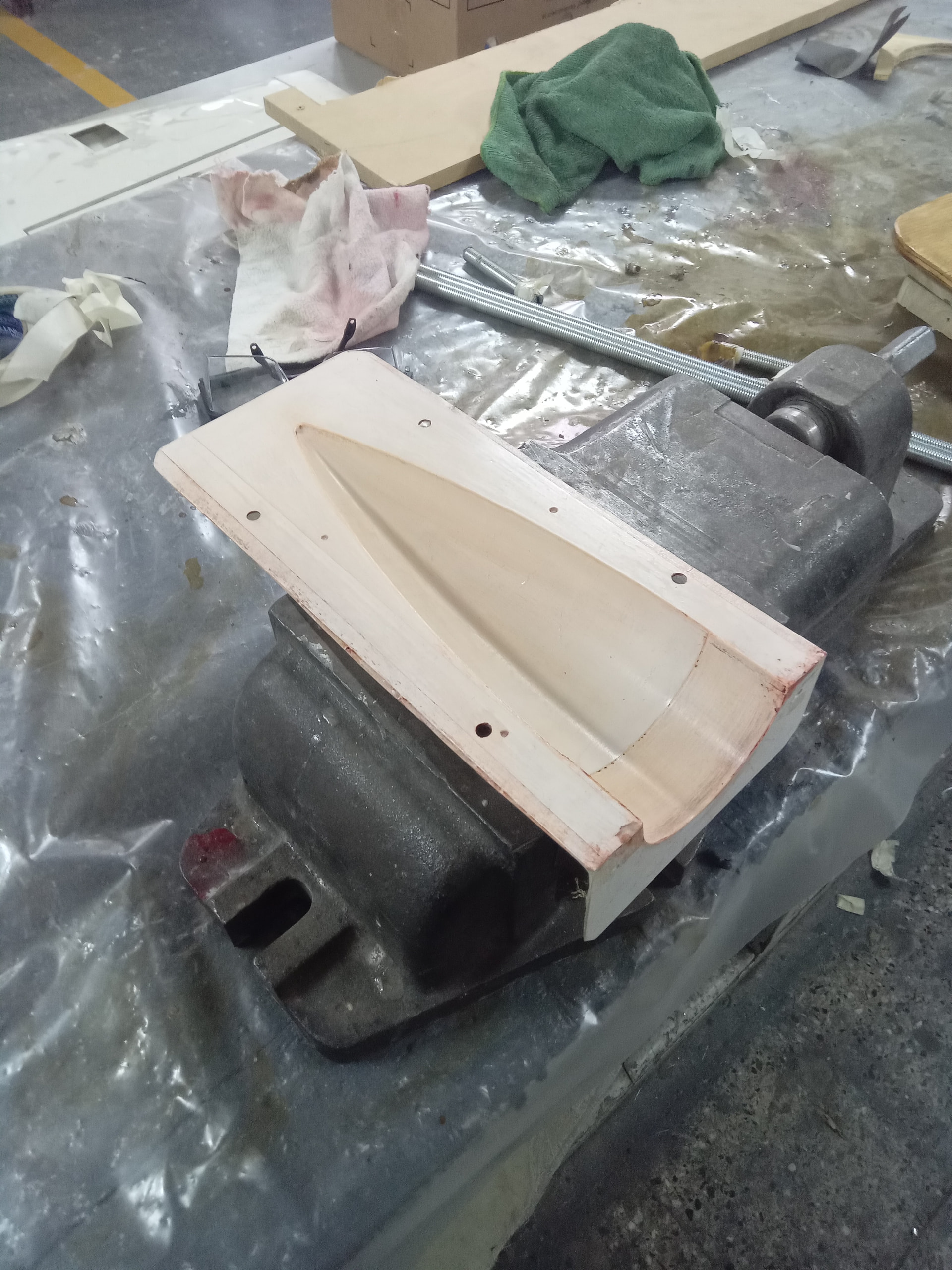

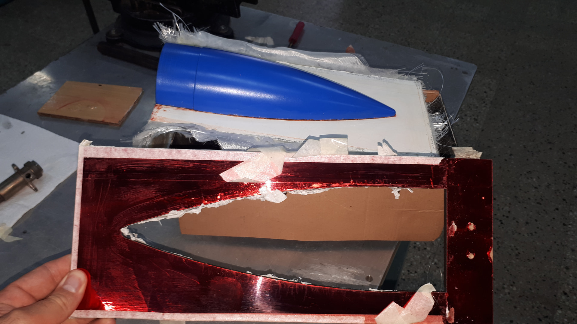

LA ojiva la diseñé usando freecad, luego la imprimí en 3D con plástico PLA, luego la lijamos, la pintamos, la volvimos a lijar y la volvimos a pintar para eliminar las marcas de la impresión 3D. Luego se hizo un molde en fibra de vidrio y finalmente se laminó la ojiva.

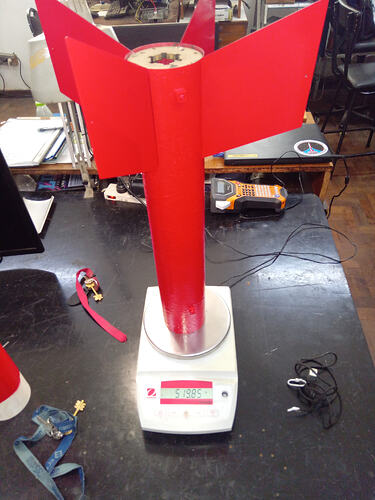

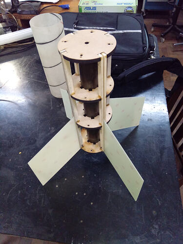

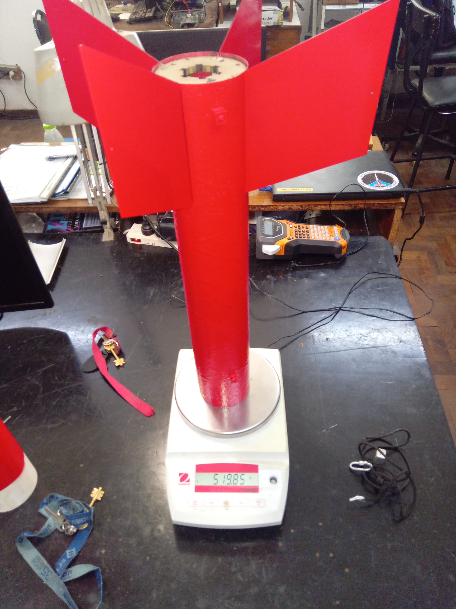

Las aletas son de PCB de fibra de vidrio que se le sacó el cobre.

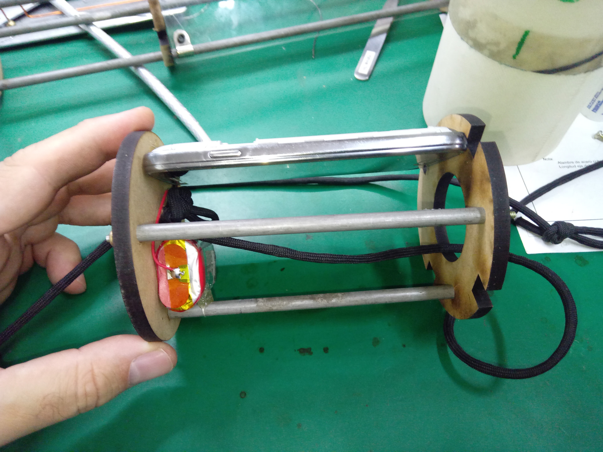

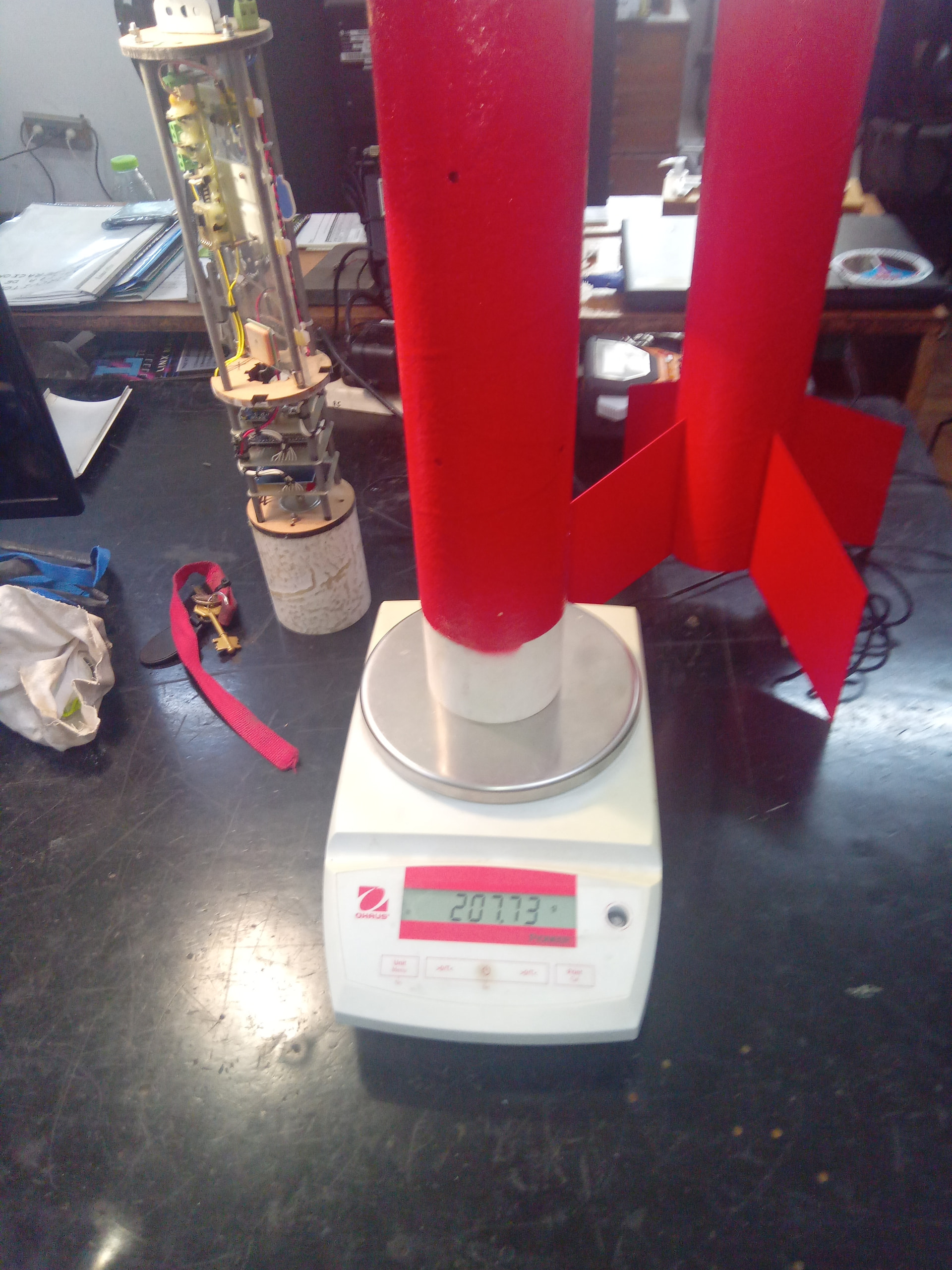

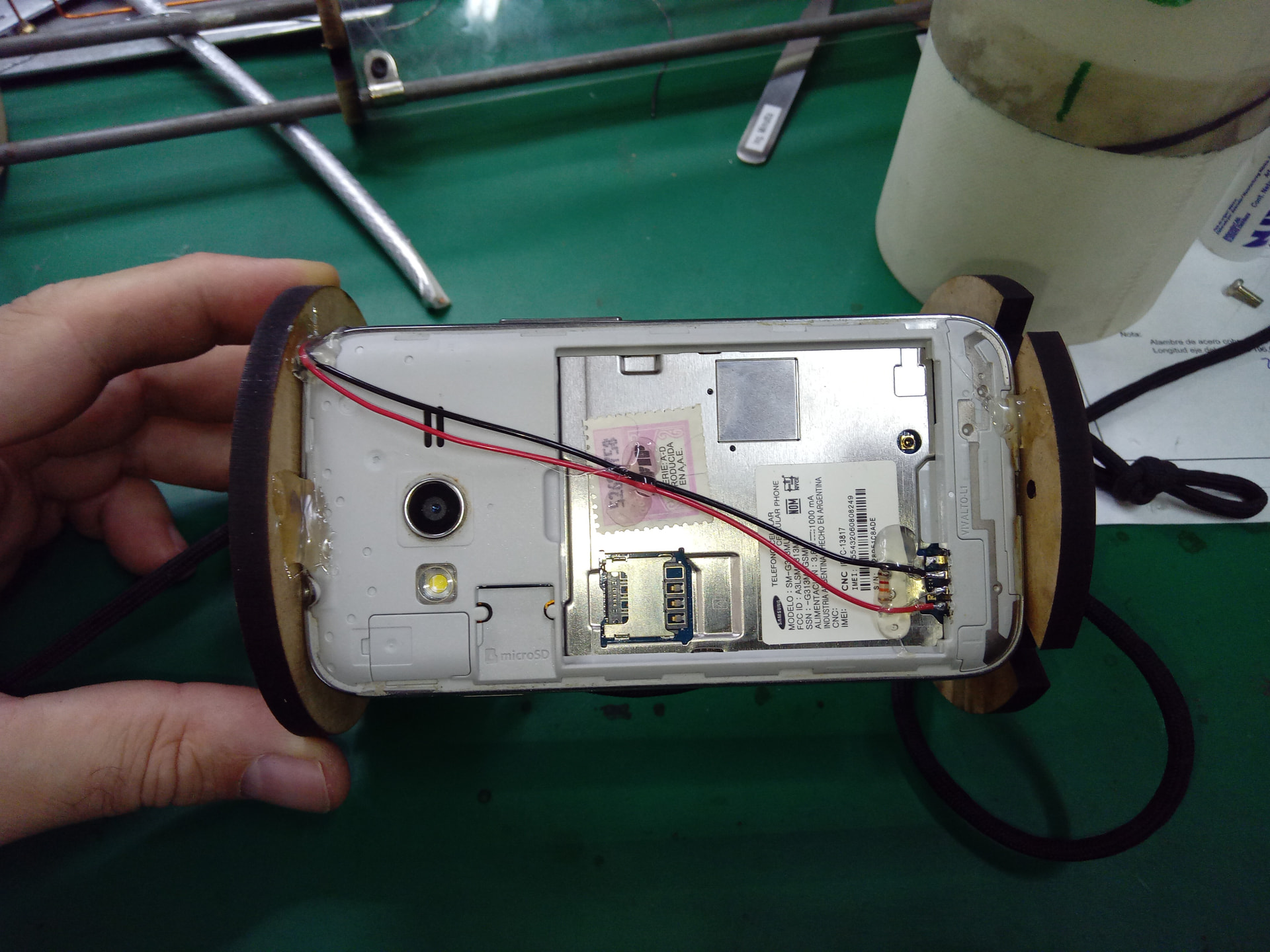

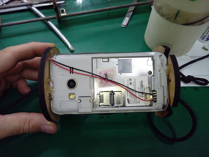

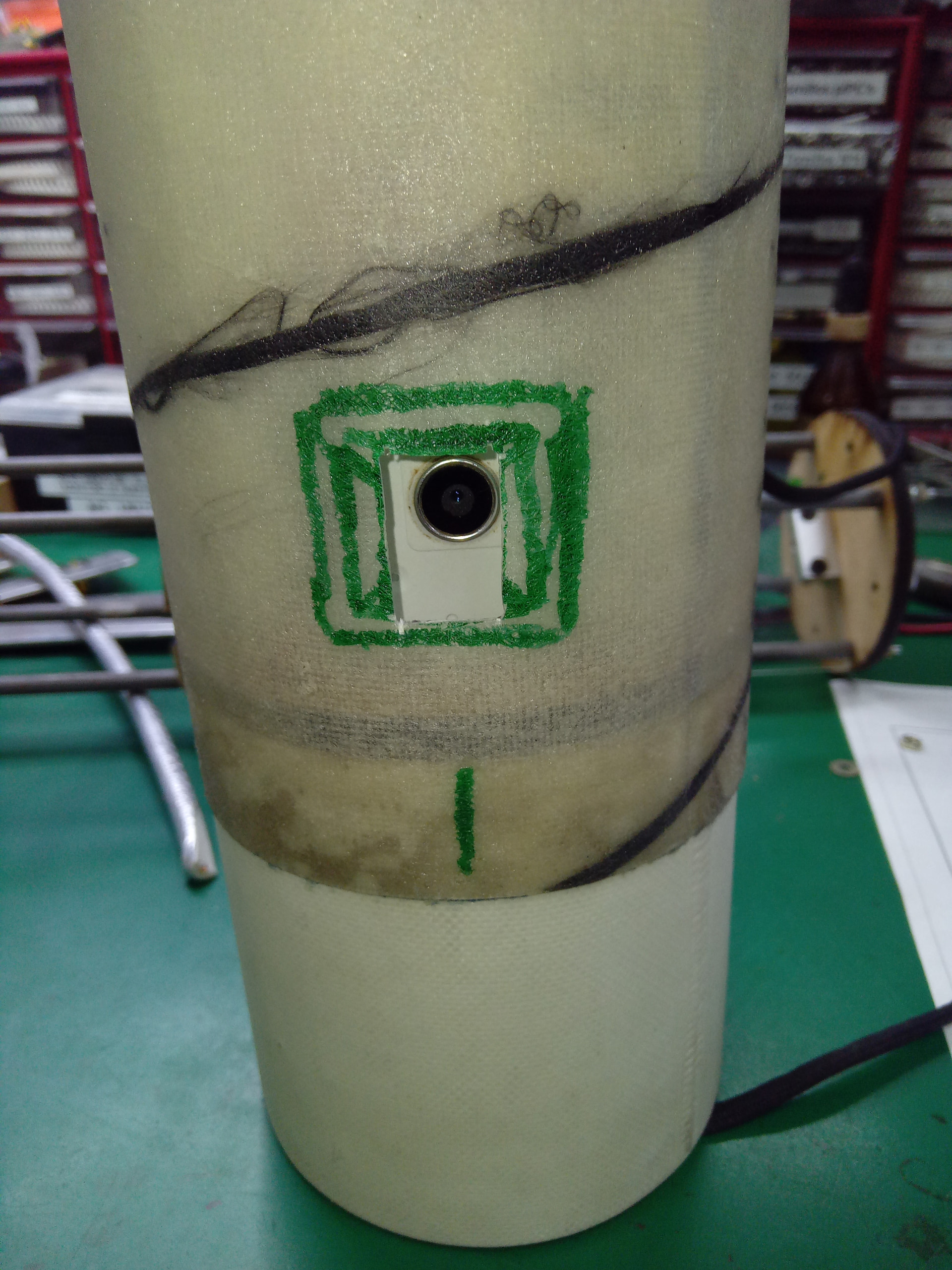

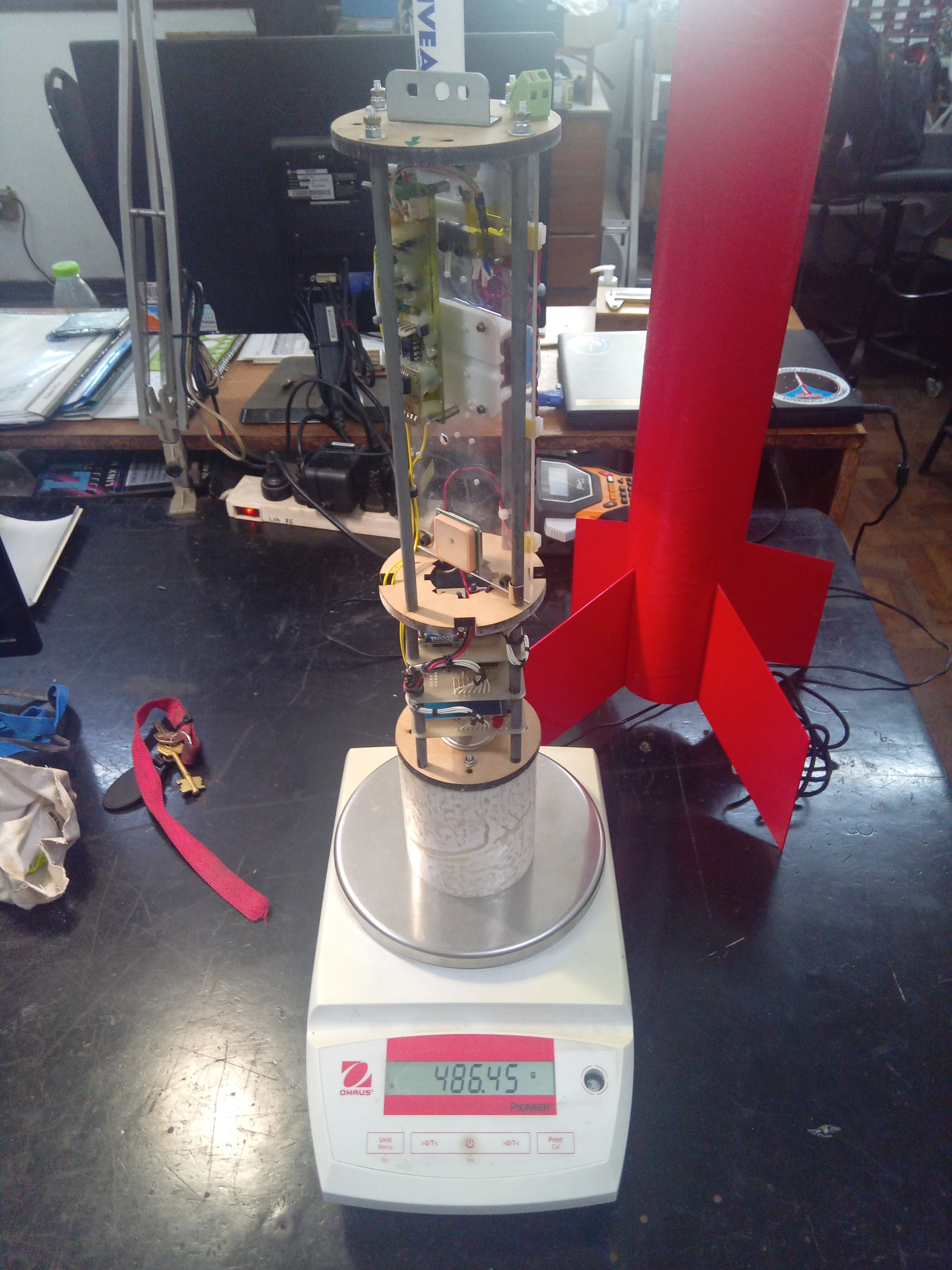

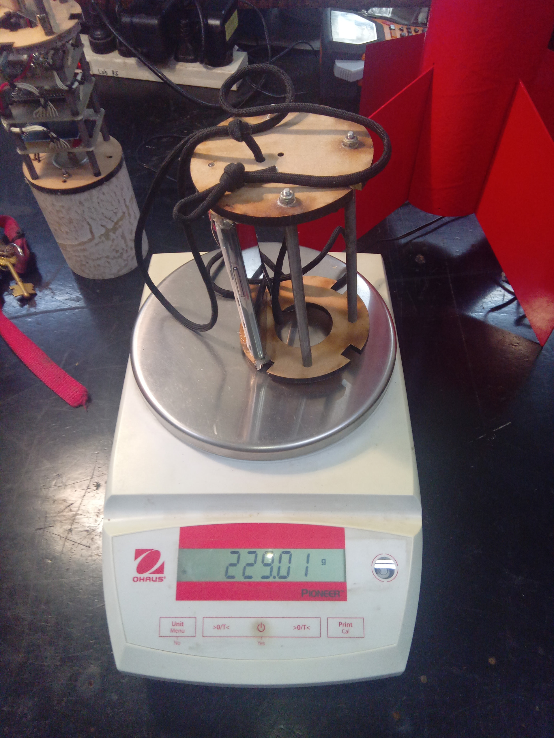

Como carga útil va a llevar una computadora de vuelo que hizo otro compañero de trabajo, un altímetro ALFA de 2 eventos para comandar el paracaídas y un celular para filmar el vuelo.

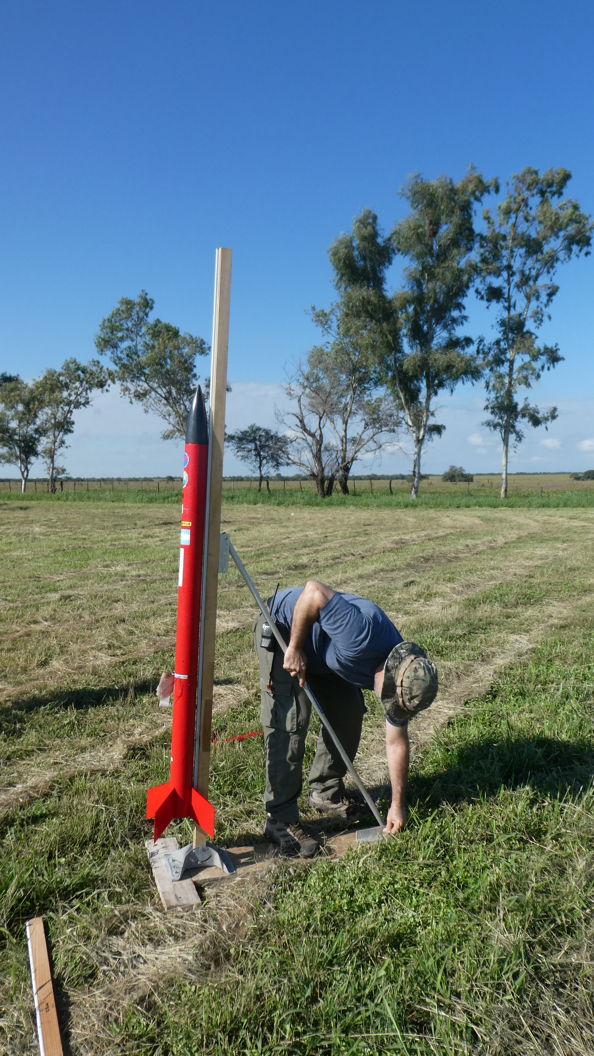

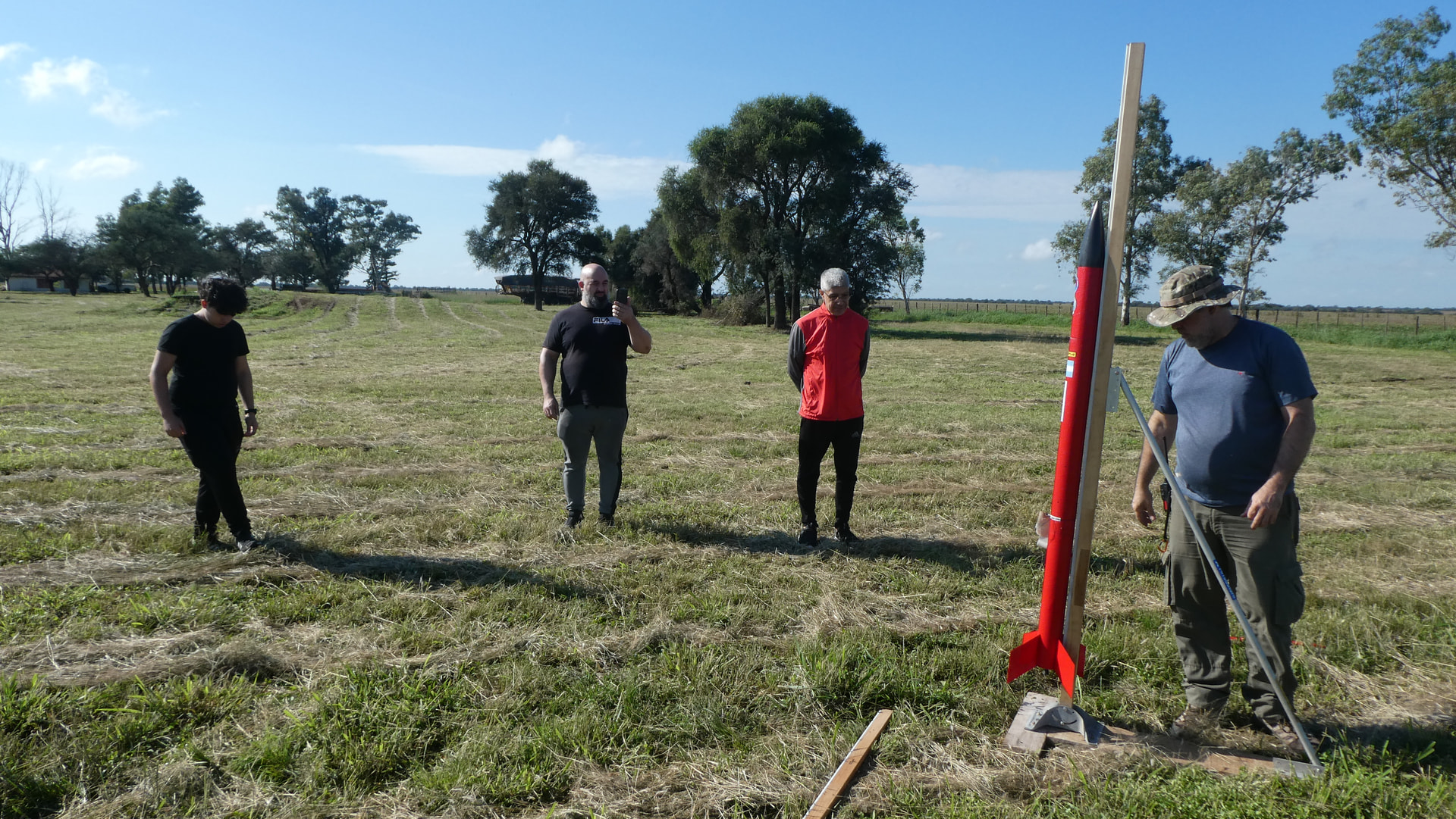

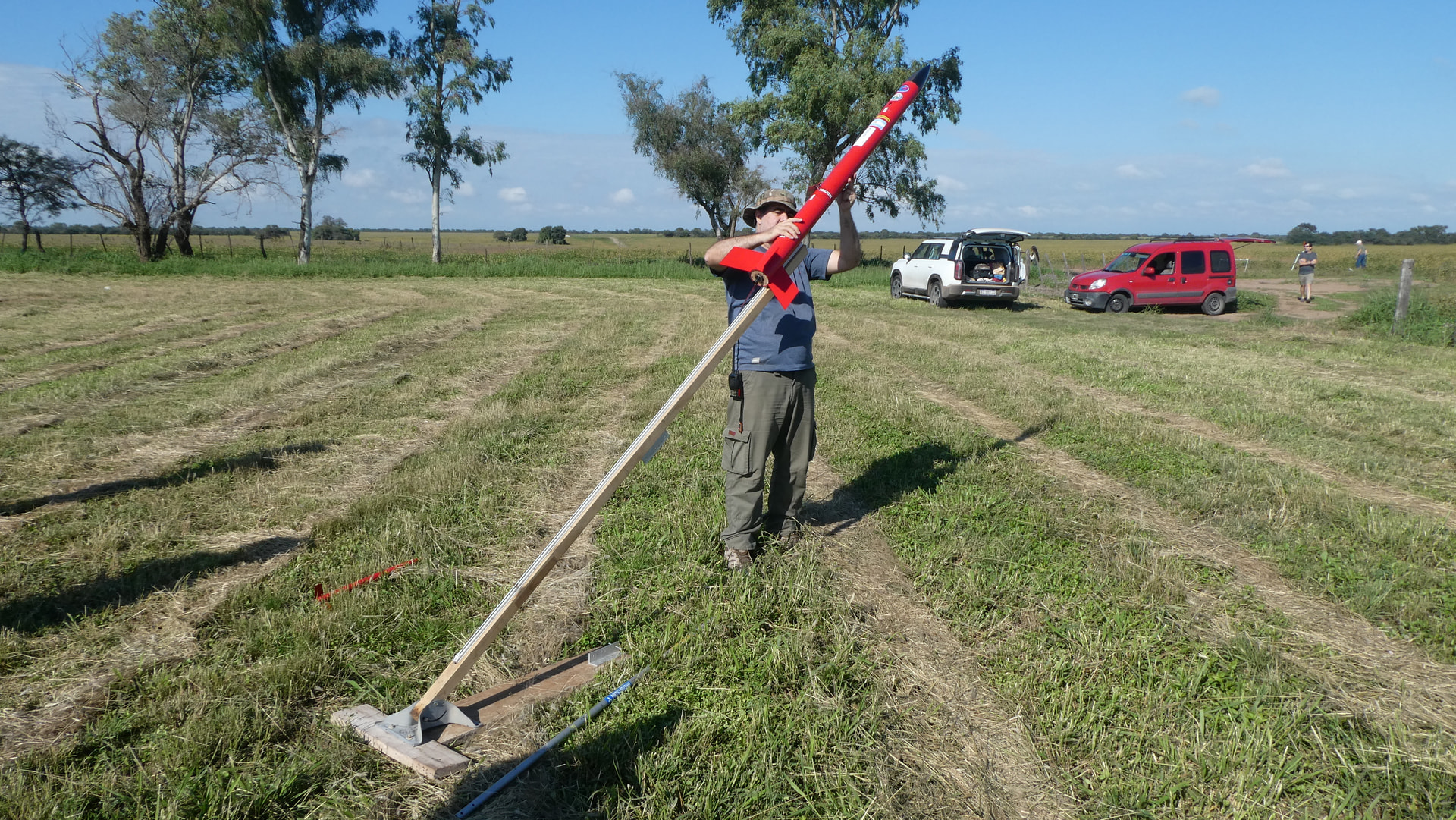

Es un proyecto en proceso, todavía no está finalizado. Les dejo algunas fotos:

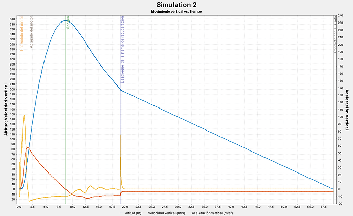

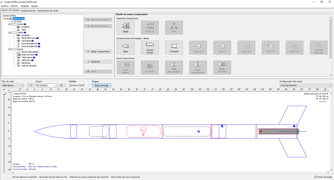

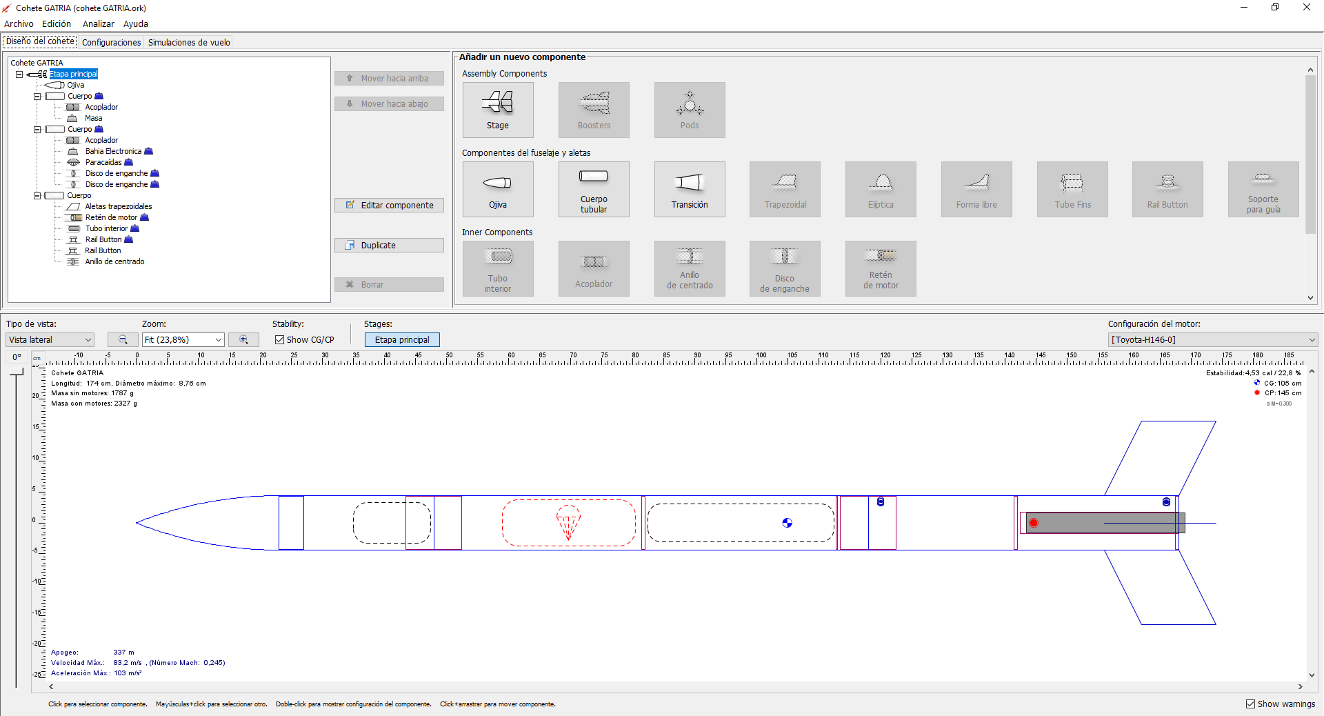

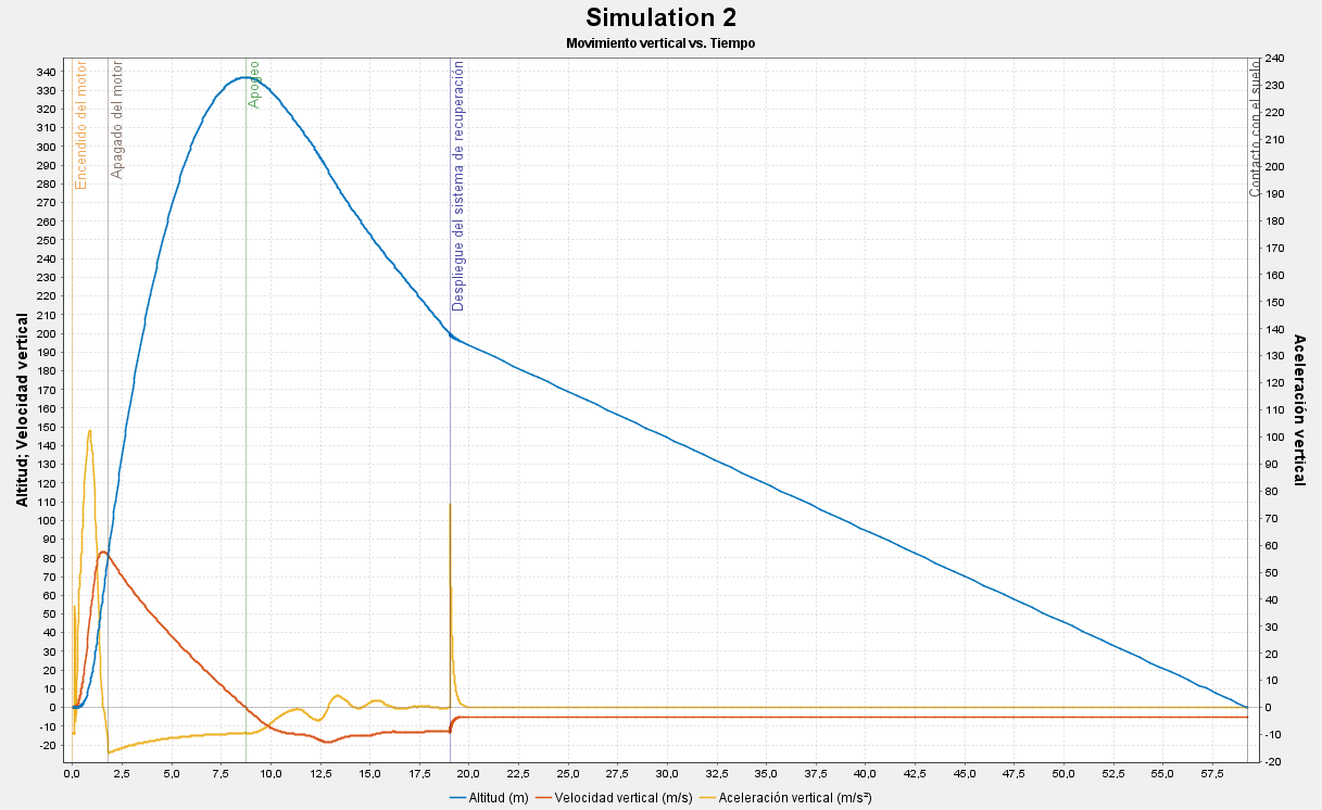

Para simular usé los datos reales del motor, usando el soft de https://www.thrustcurve.org/ generé un archivo .eng con la curva obtenida del ensayo en banco.

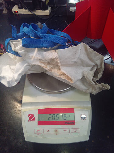

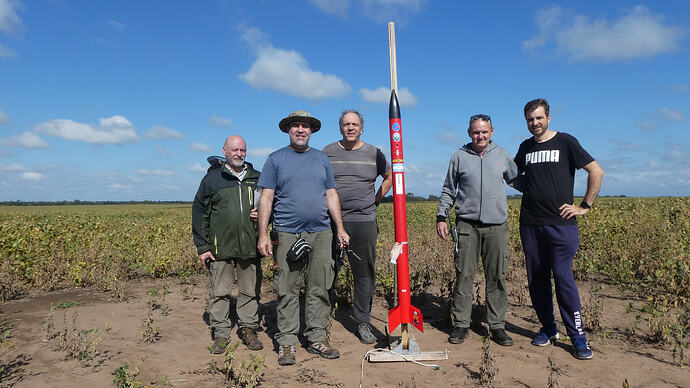

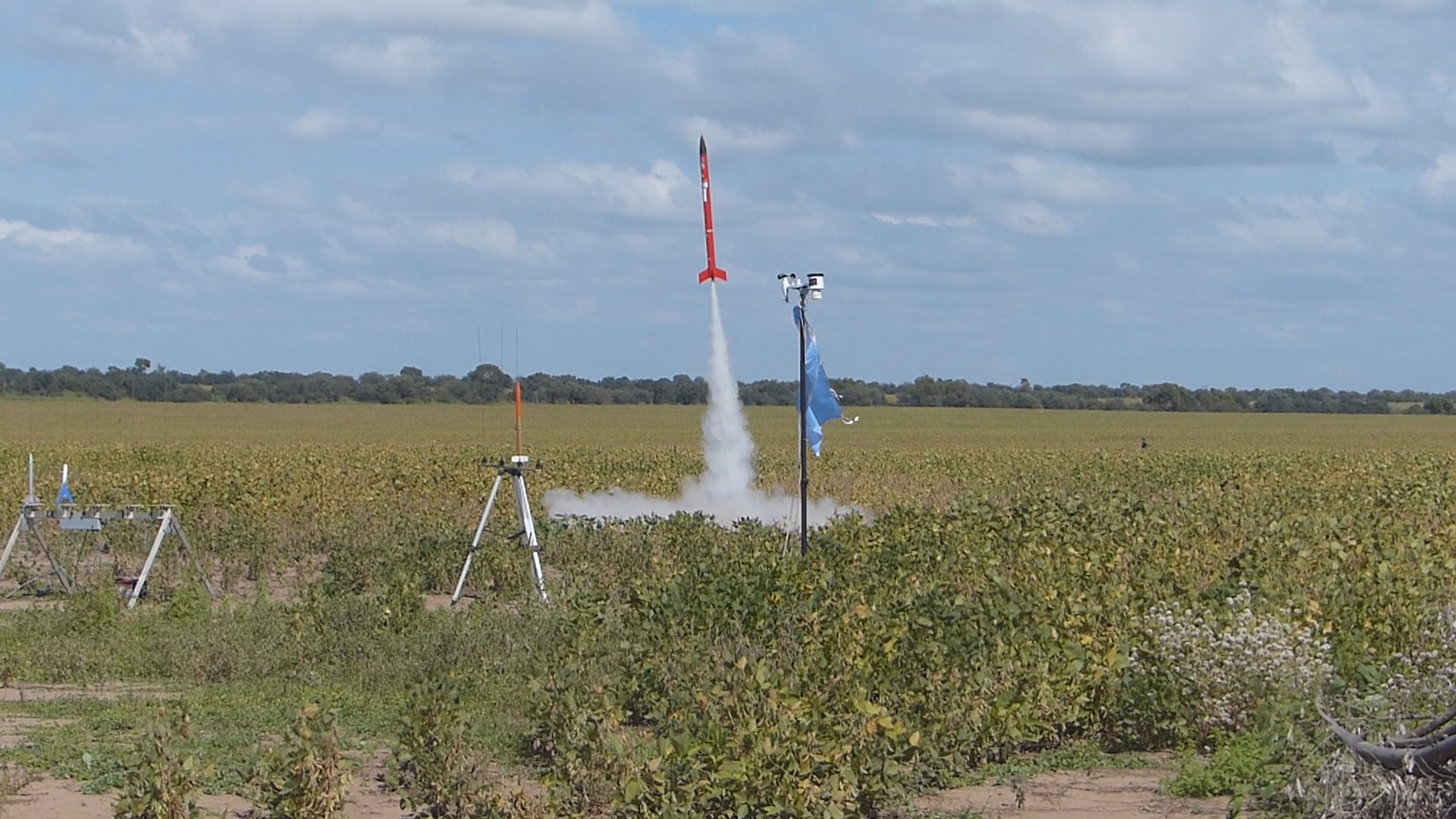

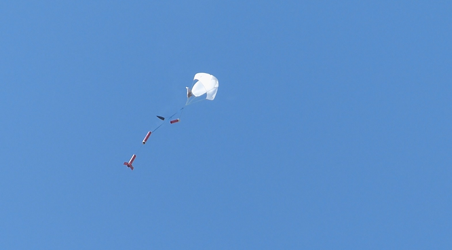

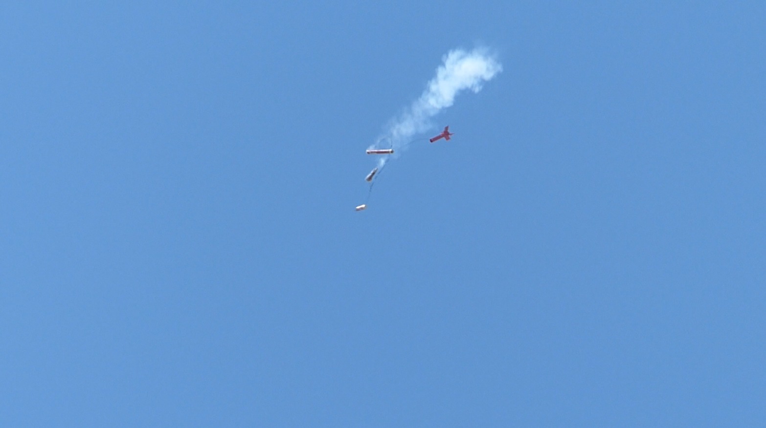

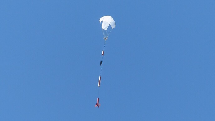

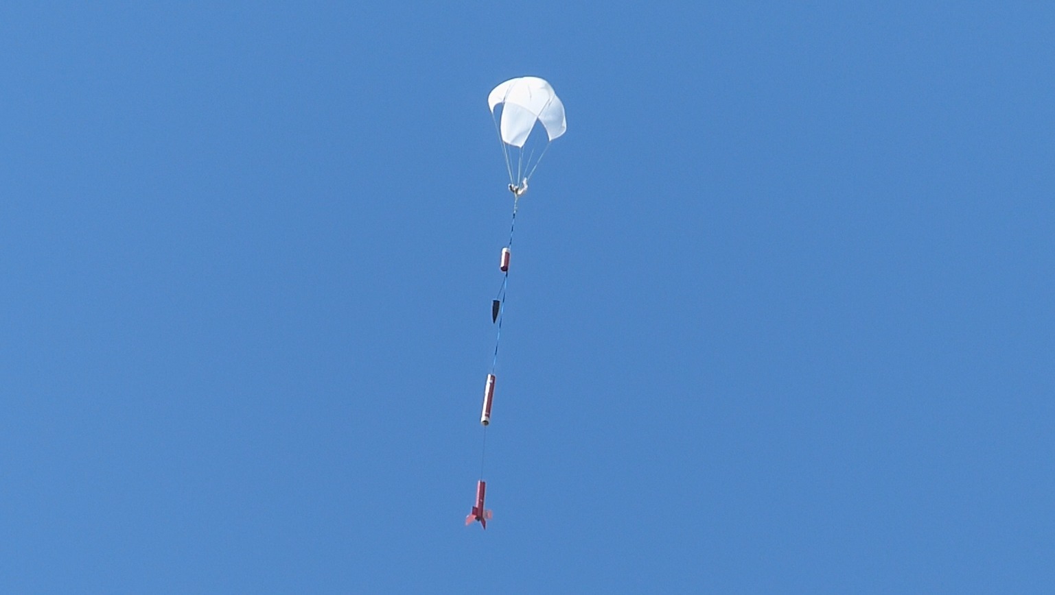

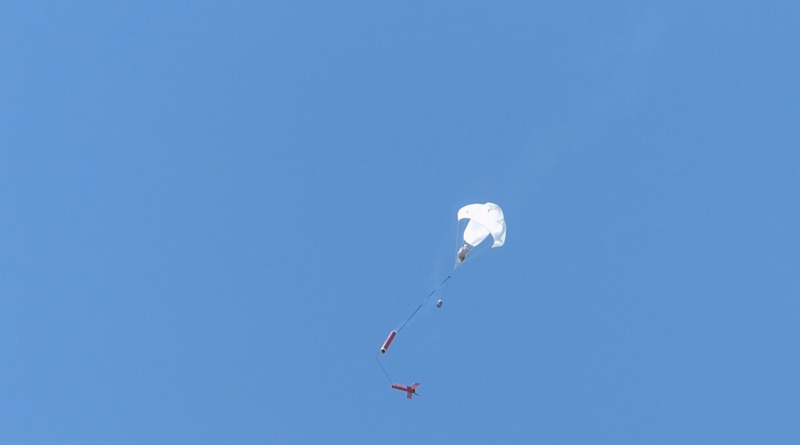

Buenas. El cohete voló en la jornada del 18 de Abril de 2026.
El vuelo fue excelente, todo funcionó correctamente.
El altímetro ALFA que comanda la secuencia de despliegue estaba programado para separar el cohete en 2 partes en el apogeo y expulsar el paracaídas a 250m de altura.
