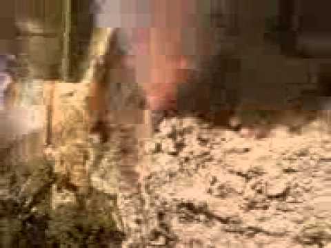

Les muestro
http//youtu.be/CVkgLZvR9K4 19/06/2011 “mal pulso, buena ignición, quemado irregular”
http//youtu.be/TuXIaUUDkIs 13/07/2011 “Quemado sin fuerza”
http//youtu.be/2hU1kk_S3UU 16/07/2011 “perdonen las ppp de mi amigo es la primera ves que ve esto”
Esta es la foto sacada con webcam del ultimo.
http//s3.postimage.org/2sn80p0qs/2_08_2011.jpg

Evidentemente algo esta mal …pero no se que puede ser …no estaras confundido con el sorbitol ?? no sera otro producto ?? el quemado de un buen candy es muchisimo mas rapido y sin desperdicios …para mi uno de los dos componentes no sirve …y me juego por el sorbitol , proba cambiar por azucar , pero no hagas un grano completo …solo una probeta de 2 cm x 1 cm , se deberia quemar en 6 o 7 seg y sin residuos

Voy a tratar de verter mi opinión.
1 - El post está duplicado. Habría que borrar uno.
2 - No sabemos los orígenes de los productos. Yo utilizo NK de grado alimenticio al igual que el SO lo que garantiza una pureza del 99%.
3 - En el otro post, Ricardo pregunta si los componentes estaban secos. El NK debe secarse, preferentemente en un horno eléctrcico ya que en uno de gas no queda tan seco por su higroscopicidad. La combustión genera CO2 y AGUA.
4 - Estás afirmando que los componentes estaban bien molidos. Deben quedar como talco.
5 - También afirmás que fueron bien mezclados.
6 - El método usado para hacer los granos no es muy ortodoxo. Debería hacerlo en un baño de María.
7 - Mientras el SO (Que es el aglutinante.) se convierta en una miel y se mezcle bien con el NK la temperatura es la adecuada.
Algunas sugerencias que comparto con Ricardo y Ramiro:
1 - Hacer probetas del tamaño de un cigarrillo para las pruebas de quemado.
2 - Probar la calidad del nitrato. Verificar en el lugar en que lo compraste el grado de purza. Los nitratos que se adquieren en algunas químicas son de grado técnico cuya pureza no es superior al 70%.
3 - Verificar que el sorbitol sea sorbitol. Podemos hacerlo probándolo, tiene sabor dulce, bastante menos que el azúcar. O bien observando ya que el sorbitol se presenta en una granulometría similar a la del azúcar.
Como Ramiro y Ricardo, nunca había visto quemar un grano tan pobremente. Fundamentalmente en granos tan grandes como los tuyos.
Para el encendido es conveniente utilizar un sopletito de gas butano. Caso contrario con el fuego de un cigarrillo enciende casi inmediatamente.
Me inclino a pensar que se han combinado dos factores: El NK es de grado técnico y no alimenticio y lo que usaste como sorbitol no lo es. El sorbitol como es un componente para la industria alimenticia siempre tiene una pureza del 98,9%.

Ahí están los problemas, José.
El NK hay que secarlo muy bien.
Seguramente que el nitrato que compraste es de grado técnico cuya pureza no es recomendable para hacer candy.
Se supone que el SO que te regalaron está bien.

Podés “probar” estos productos químicos para saber -a MUY grosso modo- si son o no son… digo, probarlos tomando el gusto que tienen. Efectivamente, es una práctica corriente en trabajos de laboratorio (sobre todo en química orgánica).- Luego de eso, te voy a sugerir una prueba real de preparación e ignición.-
El sorbitol se usa como aglutinante en hamburguesas y como “espesante” en la salsa de tomate industrializada (salsa de lata), etc. es decir que es TOTALMENTE comestible, aunque no sea de buen calidad. Probalo, debería ser casi insípido, pero es posible notar en el sorbitol un levísimo dulzor y un sabor muy muy suave, que te va a recordar al helado de crema americana.- Si tiene ese suave gusto, es sorbitol.- Si lo notás un poco agrio, puede ser dextrosa y te debería funcionar más o menos igual.-
El nitrato de potasio también se usa en industria alimenticia, pero no de modo directo sino como desecador en fiambres y embutidos, es decir que a veces se lo usa como elemento higroscópico de uso externo a los comestibles y por lo tanto no se lo debe consumir (comer directamente) porque en concentraciones elevadas es levemente tóxico. Eso no quiere decir que no se lo pueda “probar” en cuanto al gusto que tiene el KNO3 de buena calidad debe tener un gusto entre salado y picante, y que permanece largo rato en la boca, luego de probarlo vas a tener que hacer varios buches de agua. Mojate la punta del dedo índce con la lengua, tocá el nitrato y proba el gusto de ese modo y en esa cantidad, que el peligro es cero. Si al menos no tiene ese gustete “salado-picantoso”, andá a saber qué cornos es…
Ninguna de las pruebas anteriores es concluyente, pero te van a dar alguna idea complementaria.-
Si fuese un problema de la calidad de los productos, yo sospecho por igual del sorbitol que del nitrato de potasio.- Pareciera que el nitrato de jardinería es el más “sospechoso”, pero de todos modos, por malo que sea el nitrato, lo que puede pasar es que contenga trazas de azufre o que esté mezclado con sal común (cloruro de sodio) en proporciones bajas, pero debería funcionar… aunque por lo que veo en tus pruebas no funcioa o funciona muy mal… pero eso puede ser achacable a factores MUY diferentes a la calidad de los químicos yo he usado nitrato de jardinería con muy buenos resultados…
Pasos a seguir para probar a fondo el nitrato y el sorbitol
1 - Secar el nitrato de potasio al horno de la cocina de tu casa, en asaderas cubiertas con papel de aluminio.- Eso no contamina el horno, no hace olor ni es peligroso PARA NADA.- Poné el horno a unos 180 grados y dejá unos 100 gramos de nitrato de potasio unos 10 minutos ahí adentro del horno.- Si está amontonado en una pequeña pila se va a convertir en una “torta” dura, debido a la cohesión molecular remanente que queda al desaparecer las microgotas de agua (humedad).-
2- Dejalo enfriar un rato (no más de 10 - 15 minutos, para evitar que se humedezca de nuevo) y rompé con la mano y en pequeños pedazos más o menos del tamaño de una goma de borrar esa “torta” de nitrato de potasio; luego, andá pasando los pedacitos por una procesadora de alimentos (tipo “Moulinex”). Lo ideal es datrle a cada “carga” tres o cuatro “toques” breves, para pulverizar lo mejor posible el nitrato.- Esto no arruina la procesadora si se la lava posteriormente… y a eso vamos…
3 - Lavá Y SECÁ PERFECTAMENTE la procesadora. este paso es FUNDAMENTAL para el éxito del experimento máquina sucia o húmeda… y todo a la basura.-
4 - Tomá un poco de azúcar común de mesa y pasala también por la procesadora, para que quede “impalpable”.-
5 - Lavá la procesadora y guardala. Este paso es FUNDAMENTAL para que tu señora ó tu mamá (la dueña de la máquina, bah) no te mate/n.-
6 - Ahora medí EN PESO (no en volumen, esto es FUNDAMENTAL, se debe PESAR y no medir con una medida de cocina) 35 gramos de azucar y 65 gramos de nitrato de potasio.- Andate al patio de tu casa con ambas cosas (azúcar y nitrato perfectamente pesados, 35 gramos de azucar y 65 de nitrato, NO AL REVES), ponelas juntas en el centro de una servilleta de papel y mezclalas bien con el dedo.- OJO a partir de acá estás en presencia de 100 gramos de candy “VIVO”!!!
7 - Poné la servilleta sobre un ladrillo en un lugar bien despejado y al reparo del viento… Encendé la esquina de la servilleta con un fósforo. La mezcla debería arder muy rápido (mucho más que en tus videos), con algo de ruido, buena llama naranja y MUCHISIMO humo blanco.- Vas a notar olor a caramelo.- Si eso funciona, el nitrato está OK.-
8 - Hacé lo mismo, pero con sorbitol.- Los resultados deberían ser bastante similares.-
EN resumen, si secás bien el nitrato, si lo molés PERFECTAMENTE (si no lo secás y lo usás sin moler, como viene en la bolsa, tenés un 80% del FRACASO asegurado), si pesás ambas cosas en lugar de medir en volumen… te debería funcionar.- Si no te funciona, es problema de los químicos, pero yo no los descartaría de entrada.-
Todo esto requiere de PRECISION y EXACTITUD (pesar bien, moler bien, secar bien, mezclar bien). Los mejores productos químicos no solucionan una mala operación, y -por el contrario- con producto mediocres es poible obtener resultados al menos aceptables.- El secreto está en la manufactura al igual que en los componentes.- Si dudamos de los componentes, extrememos el cuidado en la manufatura.-
Suerte.-

Concentrate en tres temas: secado y molienda del nitrato y pesado exacto de los dos productos químicos.
Luego probá primero con azucar-nitrato.
Si funciona bien, dale al sorbitol.
Con método, sistematización y yendo paso a paso vas a tener éxito. Seguro.

Vídeo de prueba de hace 30’
http://www.youtube.com/watch?v=H771WTYNBQA
2011/08/09 - 16:02
Re: Granos CANDY
Impresionante la cantidad de residuo que genera… hay algo que no está bien, probablemente el KNO3…
