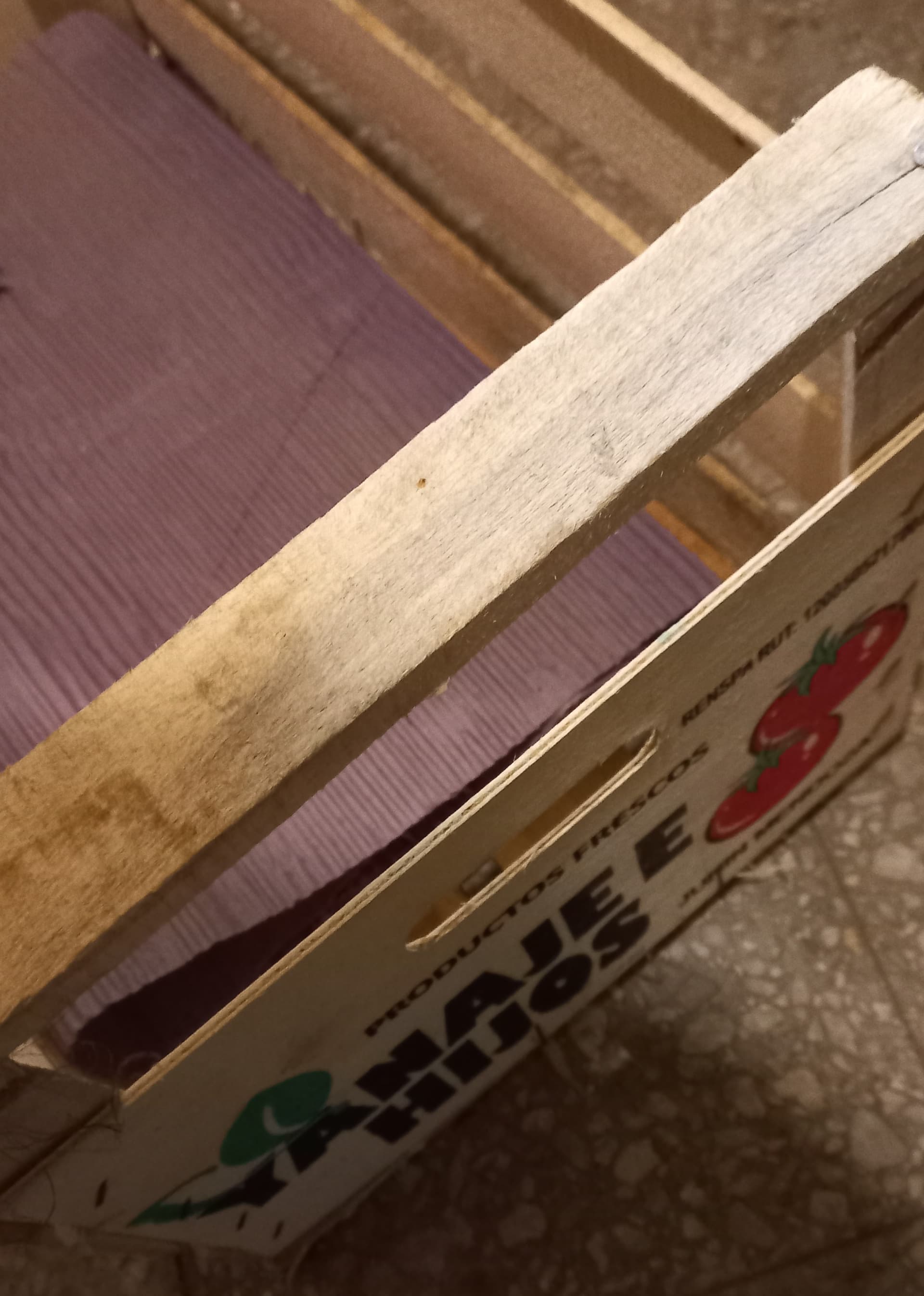

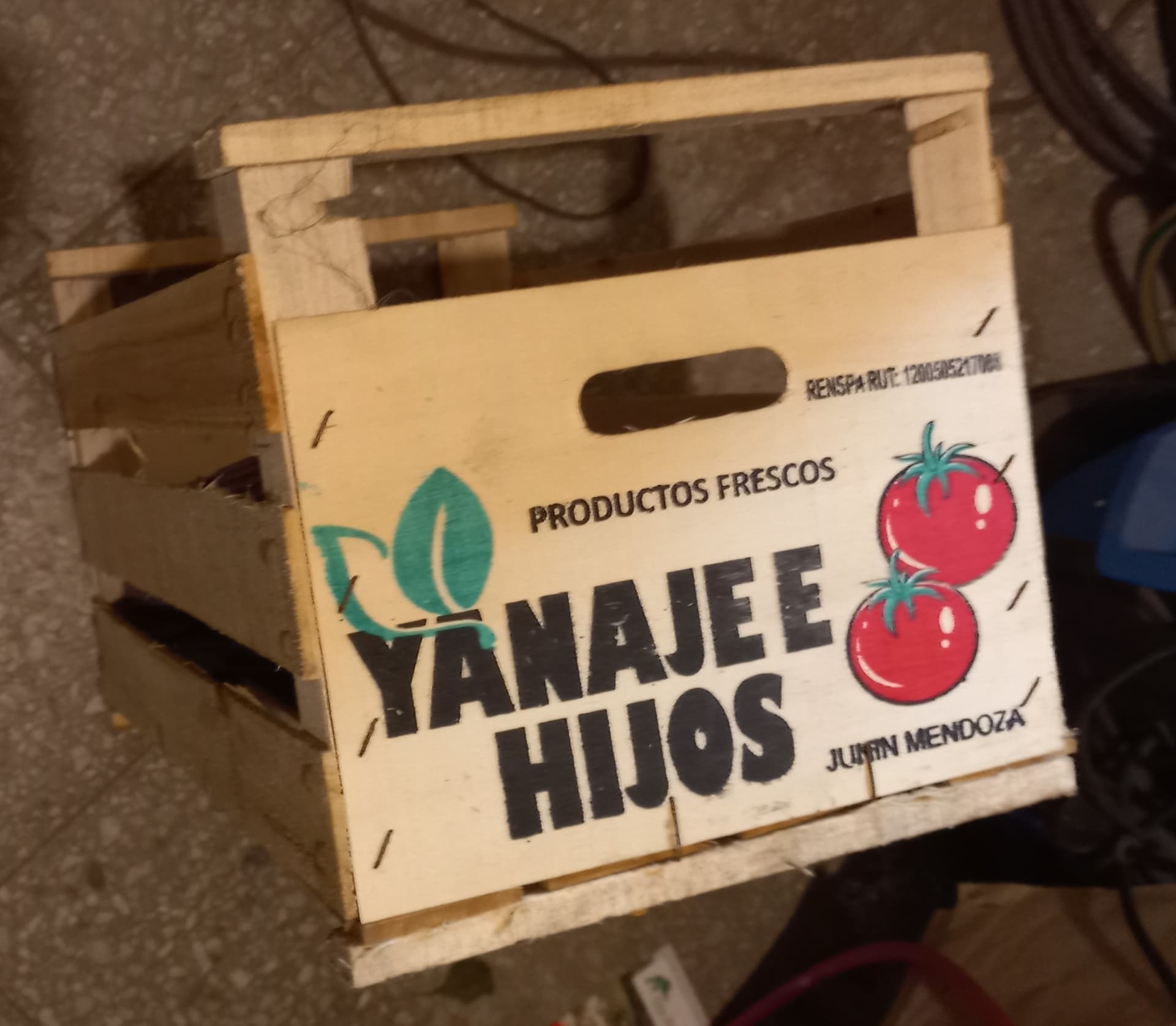

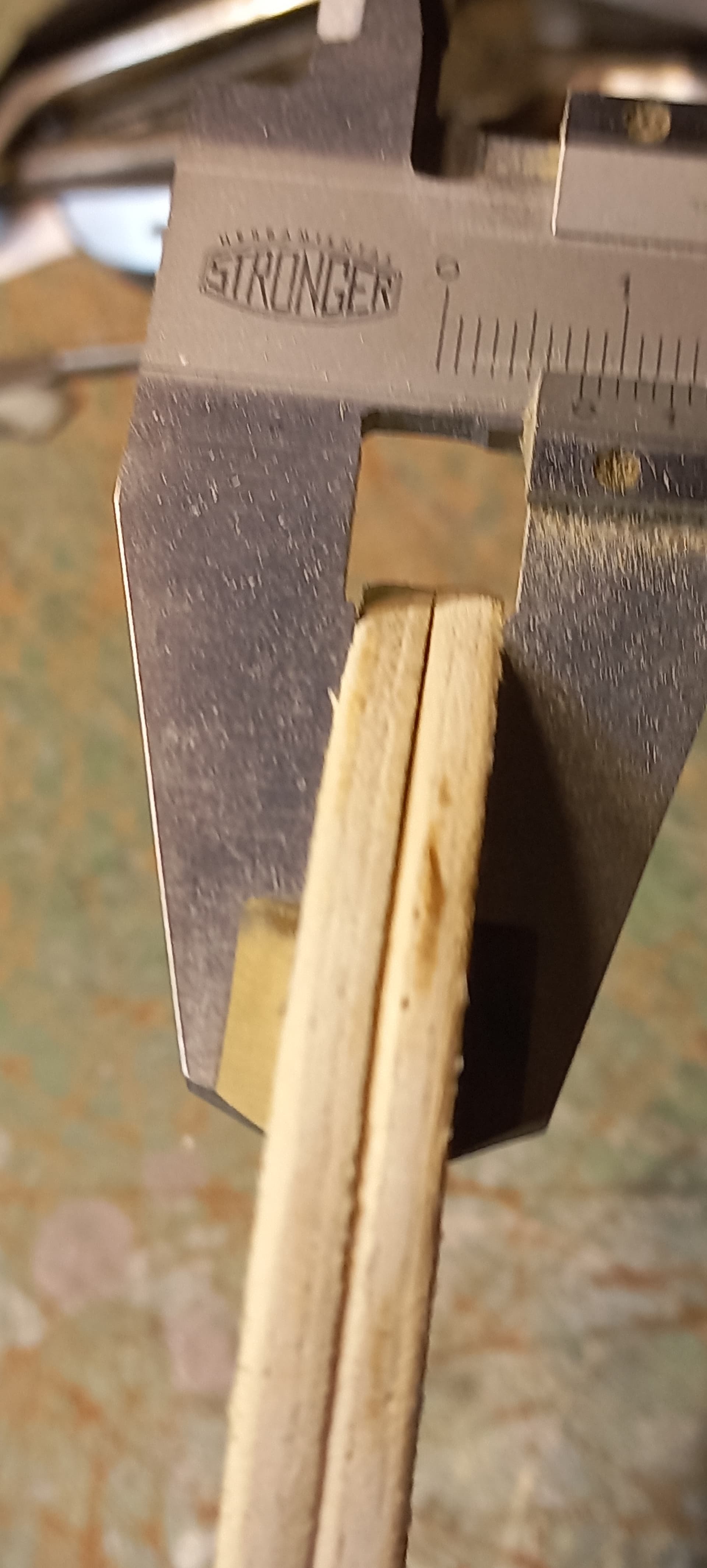

Buscando materiales que no representen un costo alto en nuestro armado de cohetes, encontré un cajón de frutas que tiene grandes chances de servir a mis propósitos.
El tema comenzó cuando debía hacer mis aros contenedores para mi próximo cohete… averiguando algún enchapado que sirva a mis propósitos vi que las planchas estándares que se encuentran a la venta en las madereras suelen ser caros :imp:

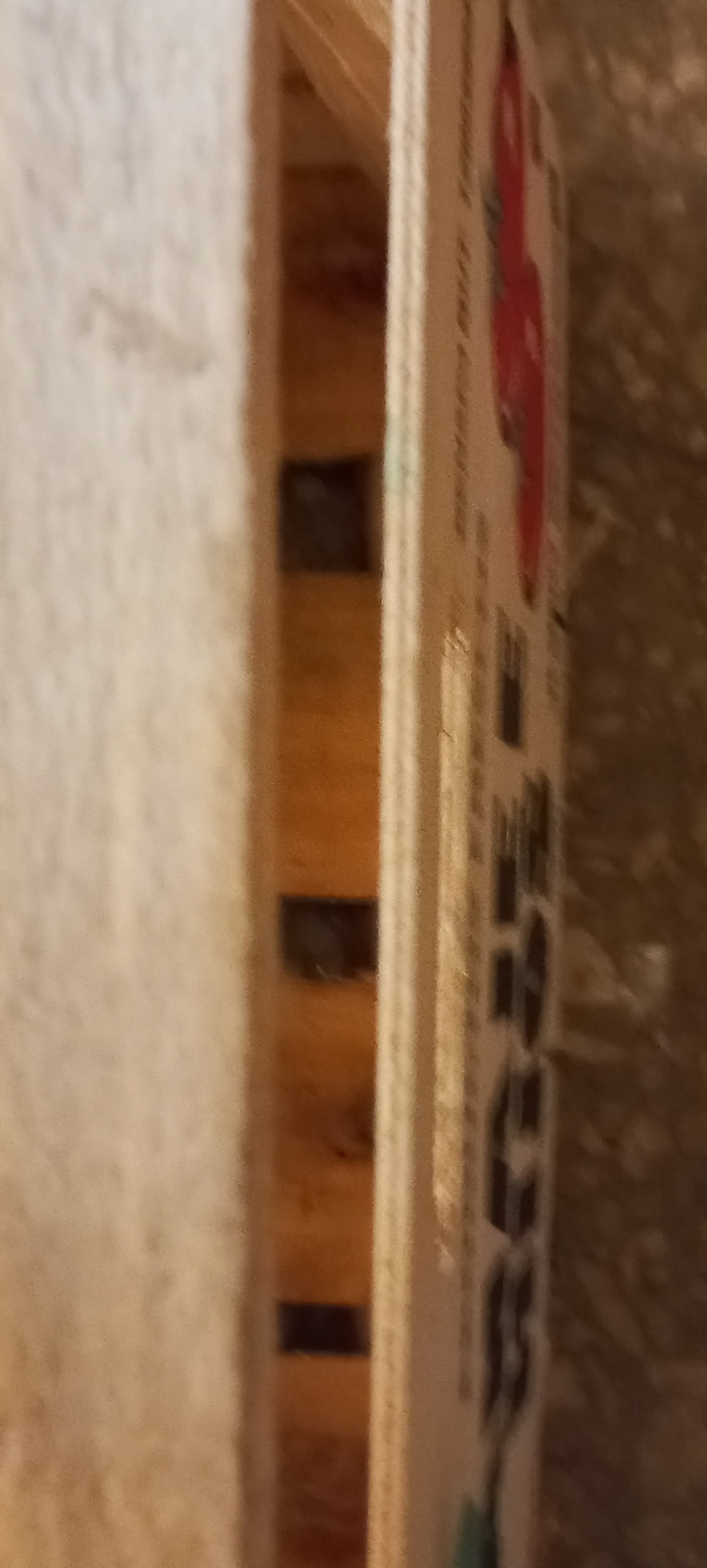

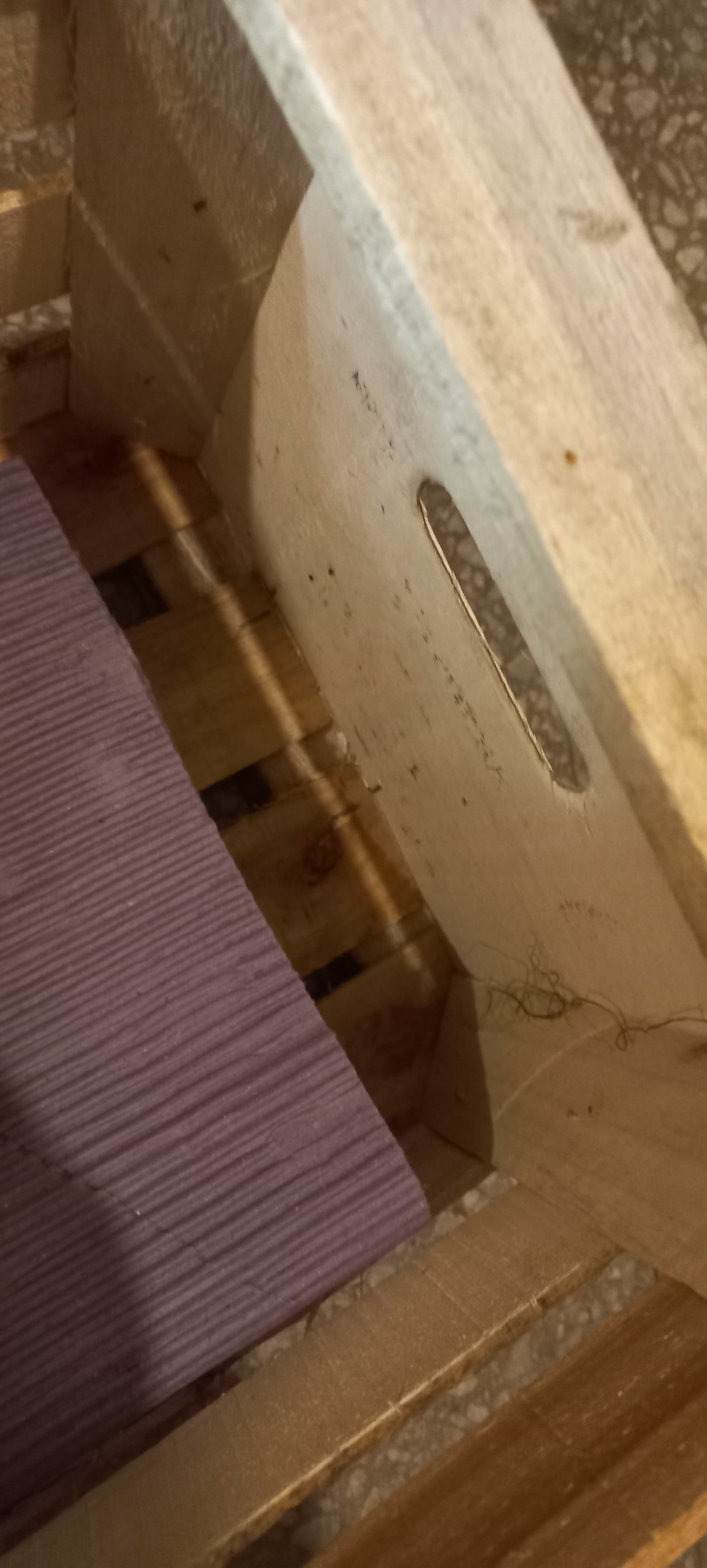

Así que un día que fui a la verdulería me encontré que este cajón (el de la foto) que me pareció muy útil, quedaba conseguir uno que no estuviese mojado ni doblada la madera, lo que hizo una búsqueda titánica. pero ese momento llego, encontré uno que estaba en muy buenas condiciones :wink:

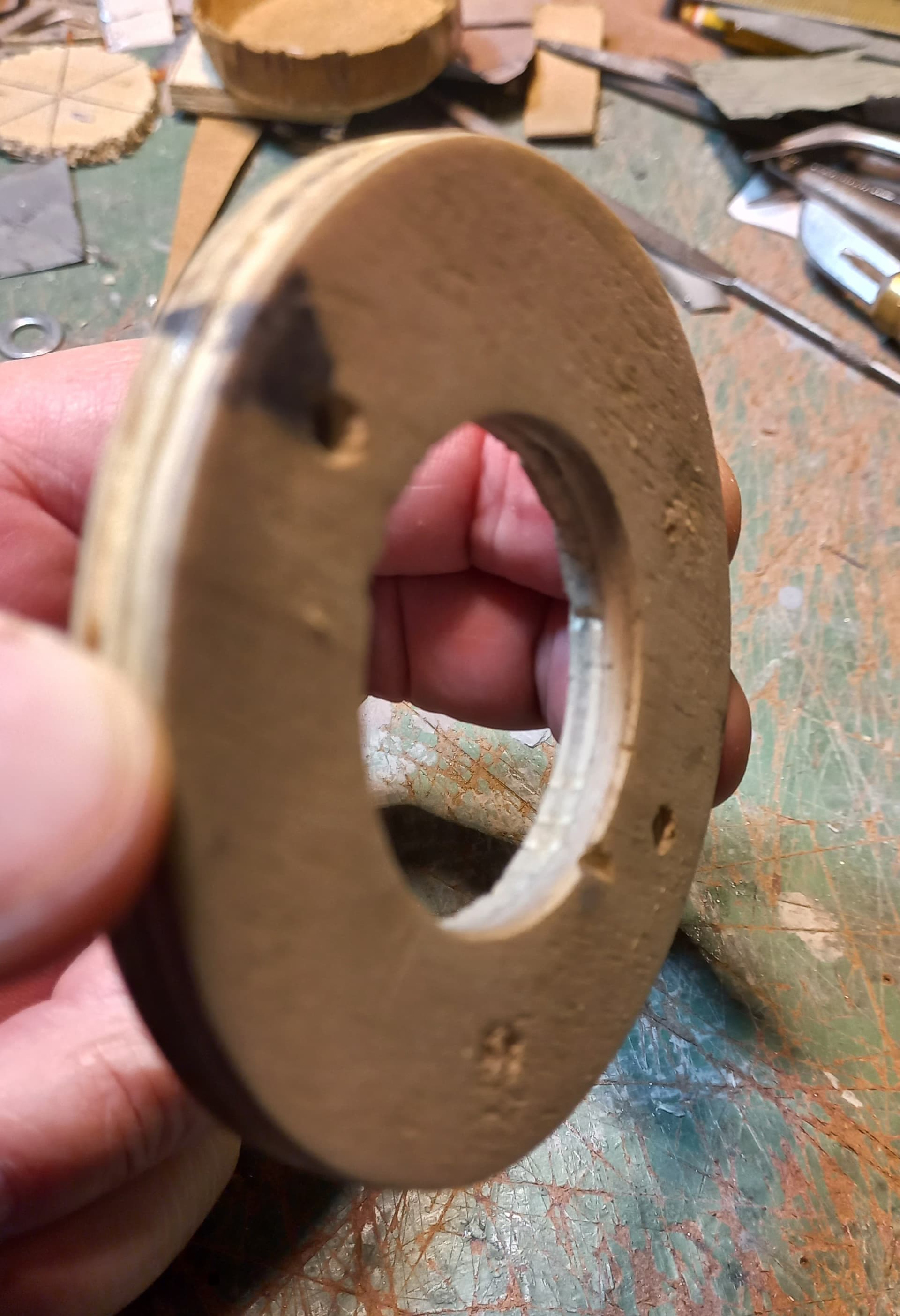

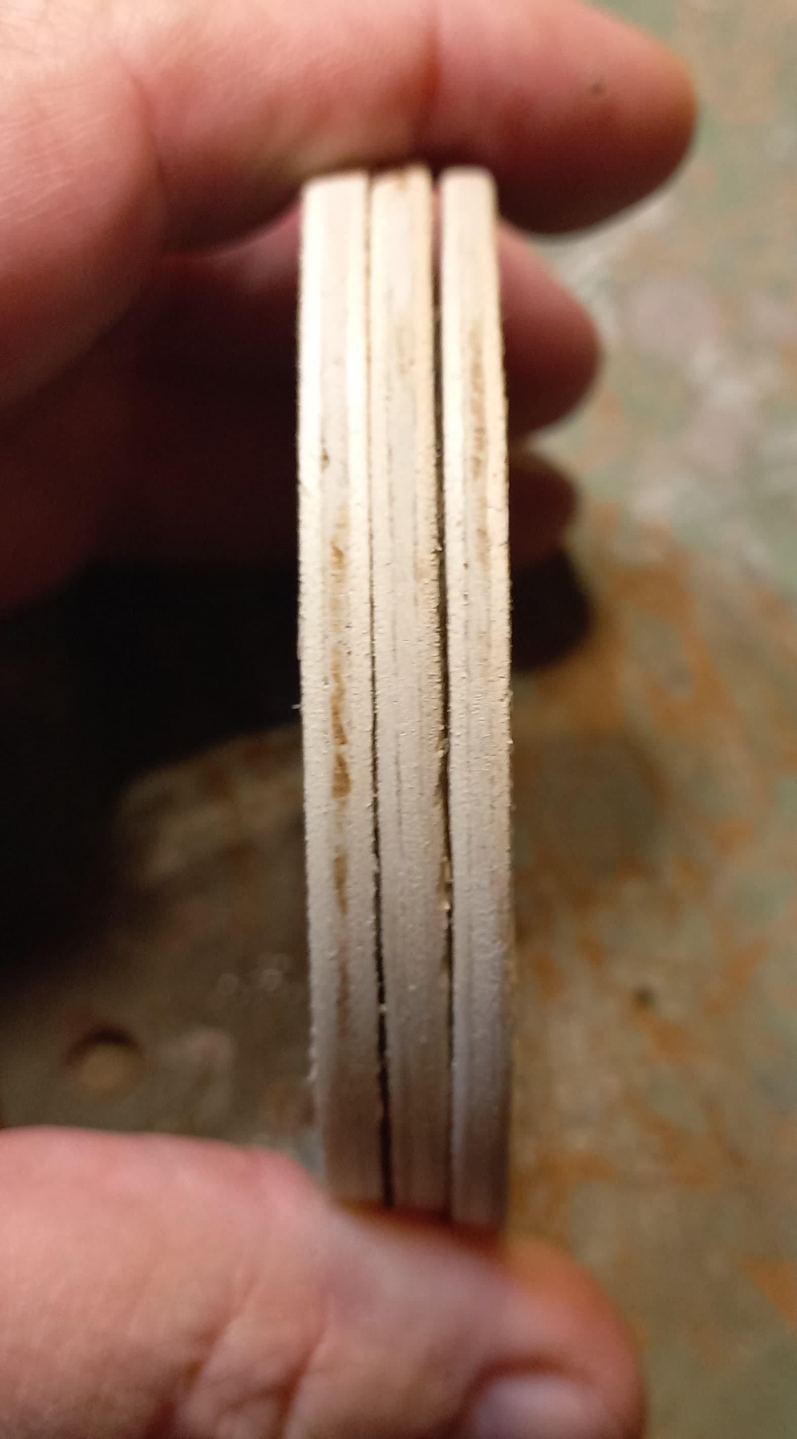

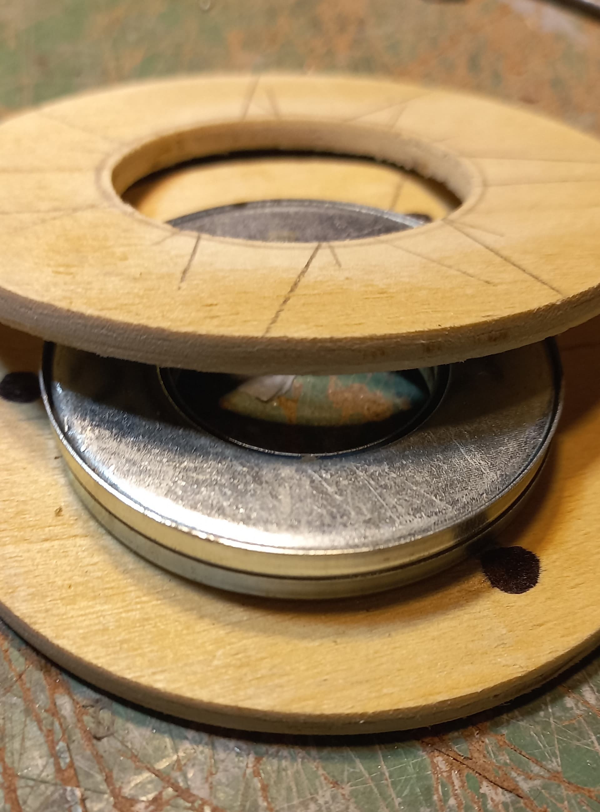

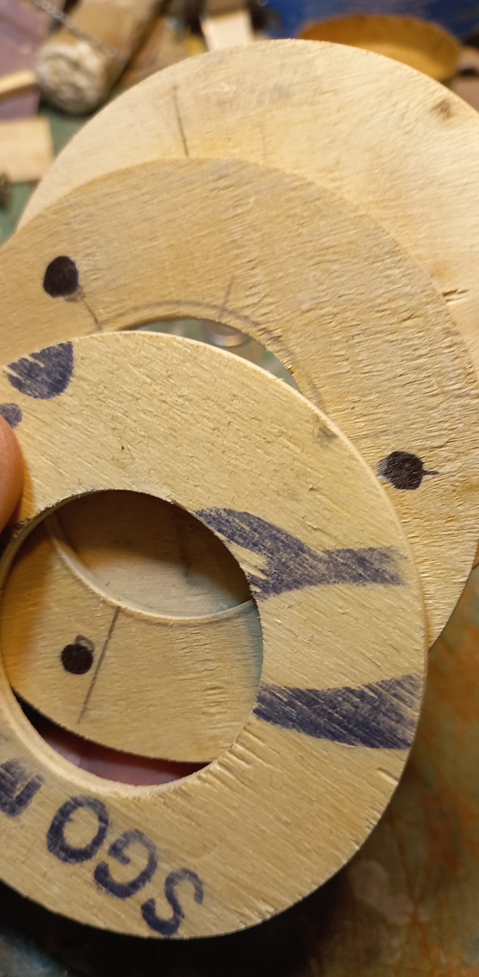

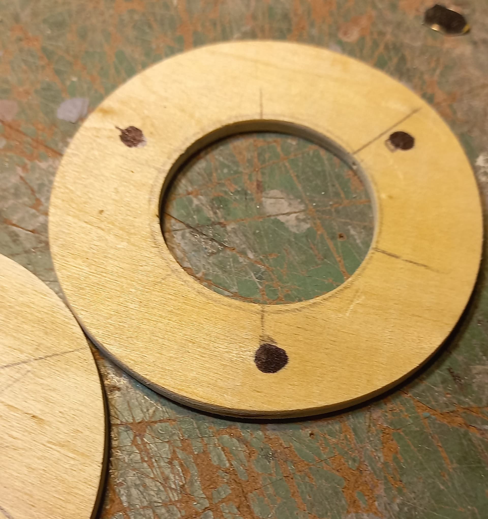

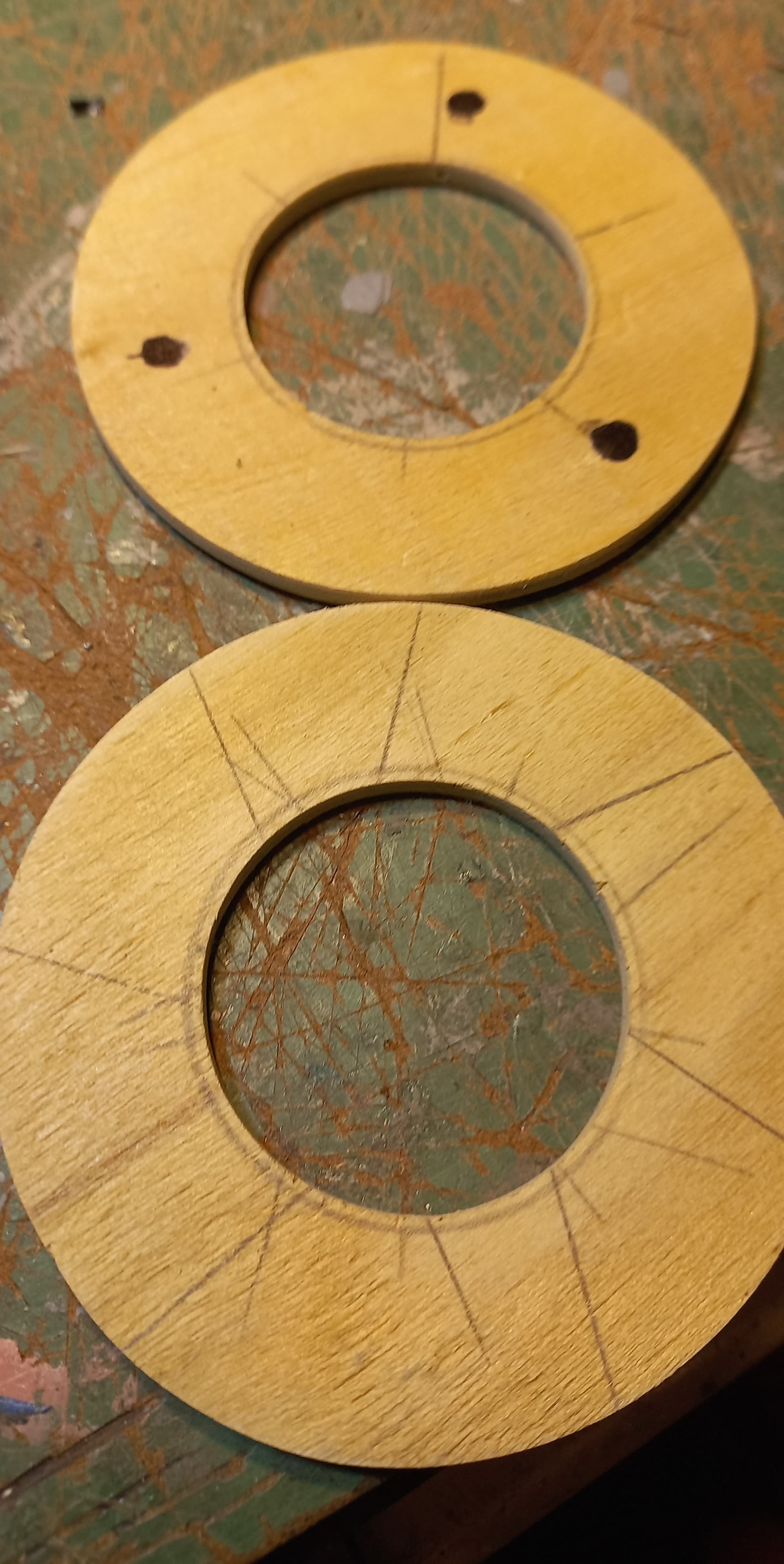

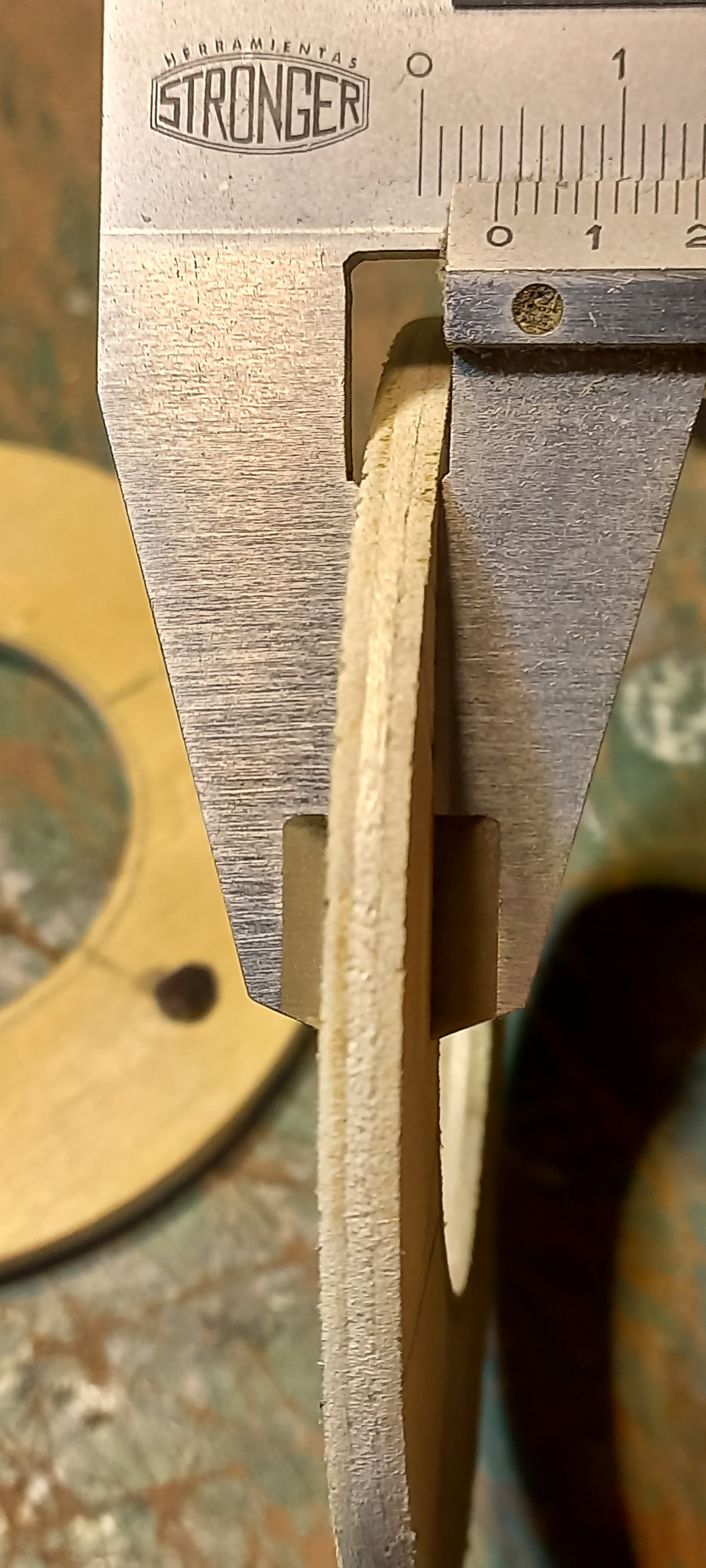

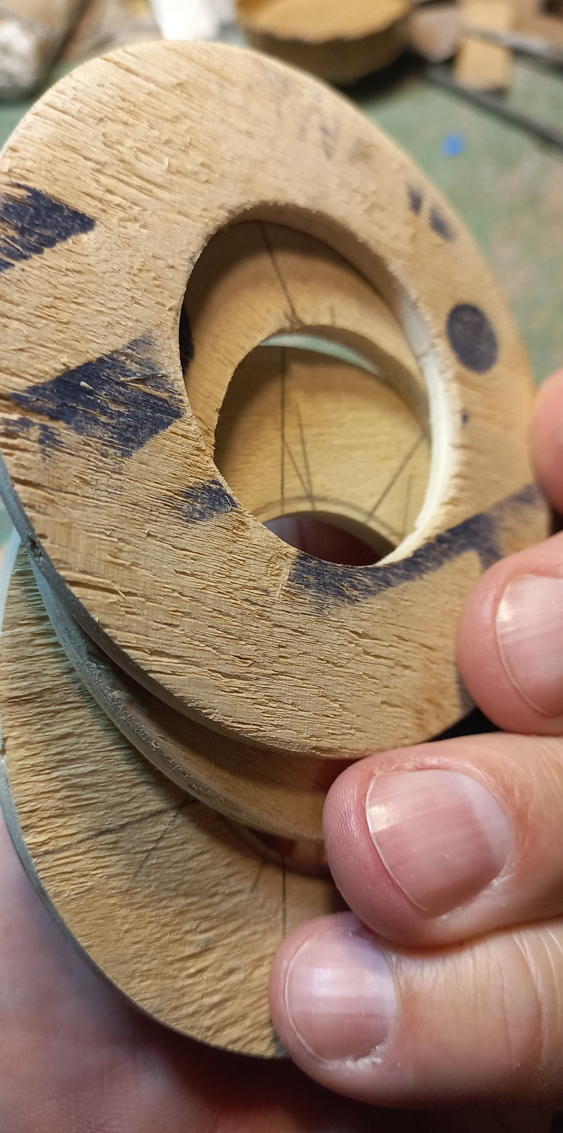

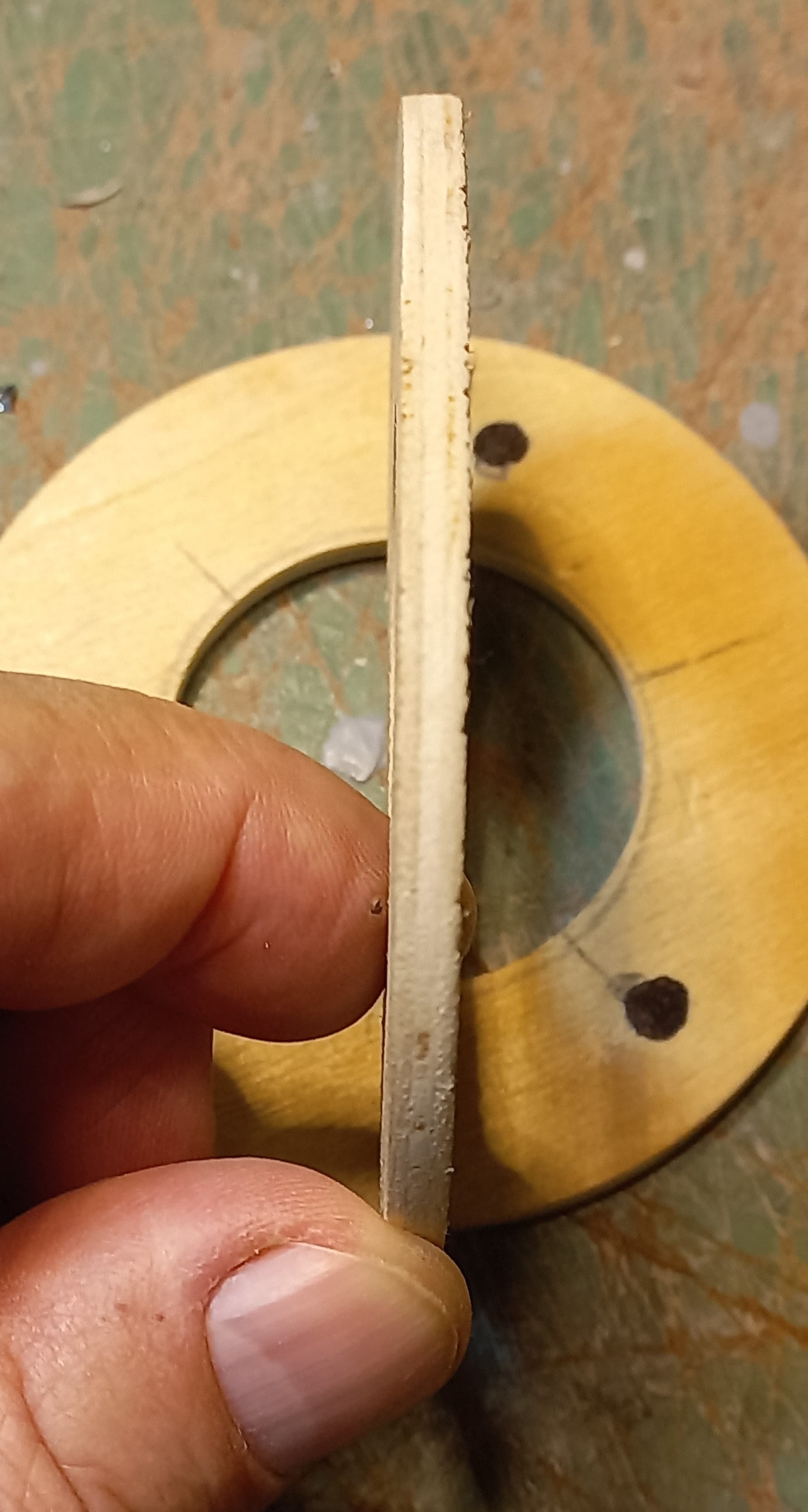

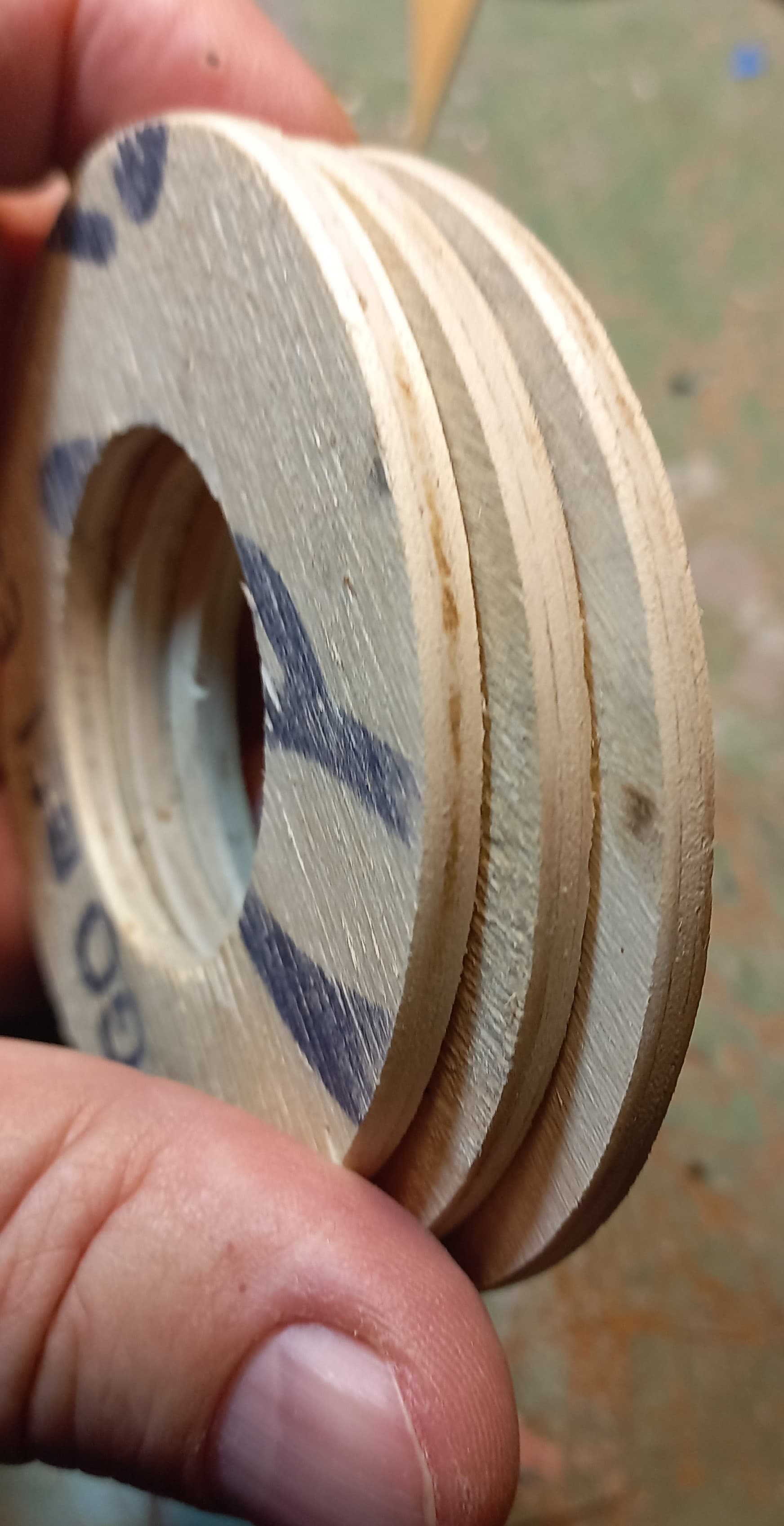

Acá pueden ver los aros realizados en esta madera. La misma tienen buena resistencia, pero pensando en un cohete de mediana/alta potencia, podría ser poco un solo aro. en lo personal para el modelo que estoy armando lo estoy haciendo con dos aros lo que le da mayor resistencia y el peso es muy poco.

Fue un trabajito casero, desde buscar el jonca hasta las mediciones y los cortes, que muchos de ellos fueron hechos con amoladora… en realidad en vez de cortar lije con un disco espacial para eso y después lije a mano, la parte fina, hasta llegar bien a la medida.
Trabajoso pero lindo!!!
