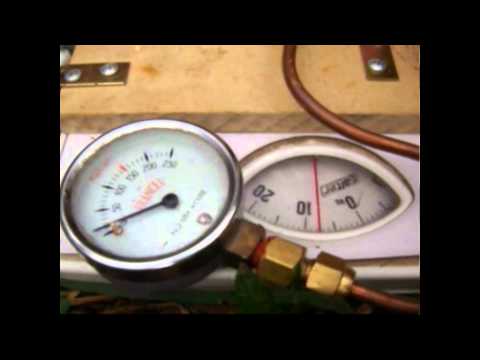

Las medidas del motor me parecen bastante logicas, y avalo totalmente la opinion de Juan de usar sorbitol (es mucho mas dificil que caramelize que el azucar) y de reducir el core a 10mm.
Tengo un motor muy parecido que use mas de 10 veces entre vuelos y pruebas, y anda muy bien; te adjunto la planilla para que compares y te paso los links de prueba estatica y en vuelo.
Lo unico que no entiendo bien es para que combustible esta calculado ya que veo TIPO 3.
Dale para adelante y concretalo, no te vas a arrepenti.
saludos
http://www.youtube.com/watch?v=z-23brUCOWU&feature=related
